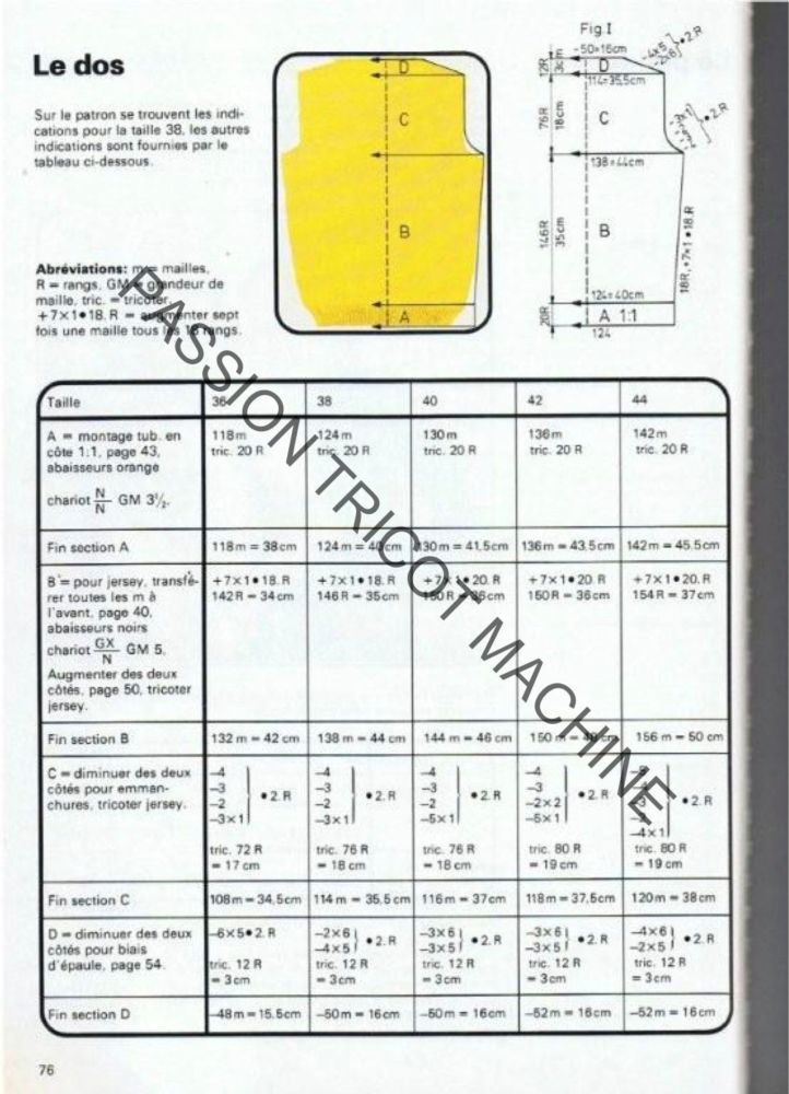

Encouragee par vos reponses aux autres questions j'ai decide de faire appel a votre aide et poser ma petite question ( un peu stupide certainement.. ) Voila j'ai une passap DM80 depuis deux semaines et manuel d'utilisation en main j'ai studieusement suivis toutes les etapes et j'ai commence a faire les differents exercices / modeles. J'en suis au pull page 75 et je bloque a la section C du dos en taille 38. ca fait 100 fois que je relis et recommence et je ne suis toujours pas sure de ce que je fais. pourriez vous me confirmer s'il s'agit de faire "quatre fois diminution d'1 maille tous les 2 rangs, puis 3 fois diminution d'1 maille tous les deux rangs..etc" ou bien diminution de 4 mailles tous les 2 rangs, puis 3 mailles tous les 2 rangs etc jusqu'a 3 fois 1 maille tous les deux rangs "
je joins la page prise sur le site de passion tricot.
Merci d'avance

c'est votre dernière interprétation qui est la bonne.

Merci lodie41. C'est la syntaxe employee dans cet exemple qui me troublait. D'apres le manuel il faudrait ecrire -1x4.2R pour avoir une fois diminution de 4 mailles tous les 2 rangs non ?. Mais il me semblait que la solution 4 fois 1 maille, puis 3 fois 1 maille etc n'avait pas trop de sens autant ecrire directement -12X1.2R
Je m'y remets. merci.

Bonsoir, Vous n'êtes pas stupide du tout ,noté de votre façon cela aurait été plus juste et sans équivoque ,il y a certainement d'autre personnes qui ont compris comme votre 1° note et ont du recommencé leur ouvrage . Quand il y a doute c'est préférable de s'assurer que de devoir recommencer .
