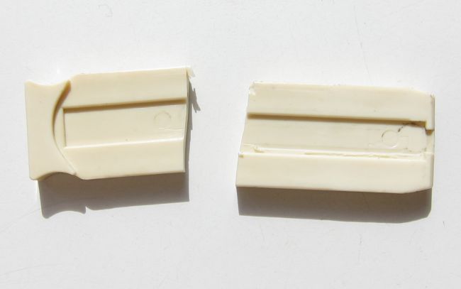

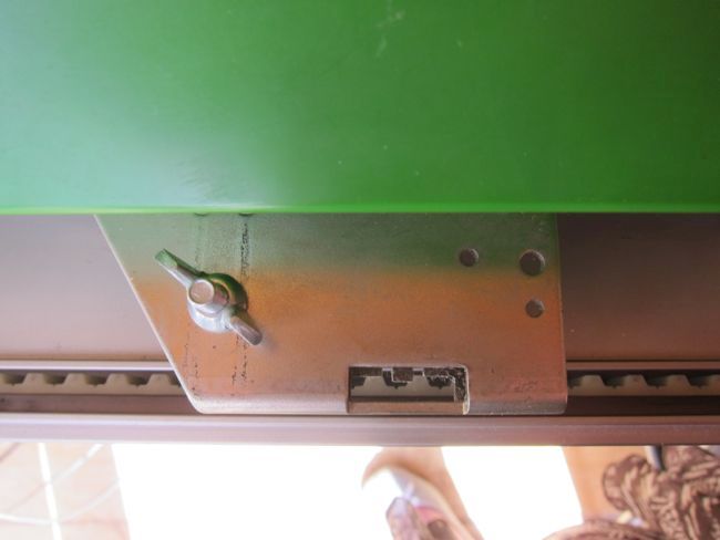

Pièce cassée sur Duomatic avec moteur Electra 3000
Bonjour
Mon chariot s'est arrêté net dans un grand bruit (me suis drôlement saisie)

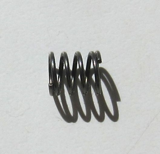

La pièce qui relie le chariot au rail moteur s'est cassée, j'ai aussi retrouvé ce petit ressort sur
le rail, est-ce lui qui a provoqué la casse ? et d'où vient-il ?
Serait-ce un morceau du ressort d'aiguilles ?
Je suppose que je pourrai trouver cette pièce chez Prélène.
Merci pour vos conseils,
Anne-Marie

   Le 18/04/13 à 19h44 Citer
Verrou du moteur cassé
J'ai eu la même chose, un gros noeud qui s'était formé dans ma laine, et paf, verrou en deux morceaux, et petit ressort qui saute.
Gardez précieusement le ressort, il faudra le remettre. Quand au verrou, je l'ai commandé chez Prélène, cela prendra quelques jours, le temps d'arriver.
Amicalement

   Le 19/04/13 à 08h00 Citer
RE: Verrou du moteur cassé
Si je comprends bien, votre laine est en cônes ? La solution ne serait-elle pas de faire des boules avec le bobinoir, ça permet de 'traquer" les éventuels noeuds. Autant de casse pour un noeud, j'en serais malade.

   Le 19/04/13 à 16h41 Citer
BJ Anne-marie, Avez-vous bobiné et paraffiné les boules ?et les vidé par le centre ,
Si vous employez les boules tel quel en se déboulonnant la laine se tord et se noue c'est recta
Quand elles sont boulottées surveillez surtout au début et à la fin de la boule et si votre boule n'est pas régulière il vaut mieux perdre un peu de temps et reboulloté.
Peut être ne pas vous servir du moteur au début de votre ouvrage ou vos essais
Je ne me sers de mon moteur que lorsque mon ouvrage est bien démarré que tout est impec et au début je le lance que rang par rang déjà pour contrôler les arrêts au bout de rang si il va trop loin il se fait des boucles
J'espère vous avoir aidé
   Le 19/04/13 à 17h50 Citer
Messages: 9
Lieu: Bruxelles
Bonjour Denise,
Oui oui, je bobine et paraffine même 2x les pelotes et en suivant vos conseils je dépose
les boules au sol dans une corbeille.
L'accident est arrivé pendant que je faisais une encolure en V d'un pull.
Serait-ce la tension du fil trop élevée ? Je vais faire attention à cela quand j'aurai la nouvelle
pièce.
