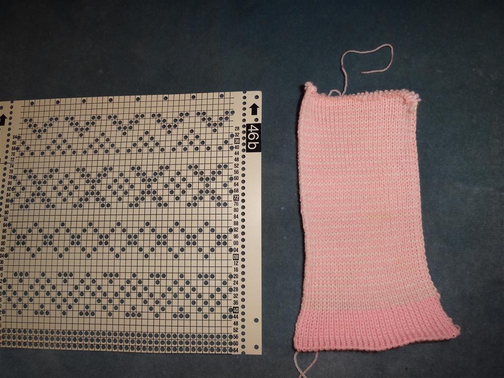

J'ai suivi les instructions une par une : résultat c'est raté!!!
Le dessin ne se fait pas, j'ai une sorte de "chiné rayé".
Il y a sûrement un truc que j'ai pas bien fait, je vais revoir les explications de Yolaine ...

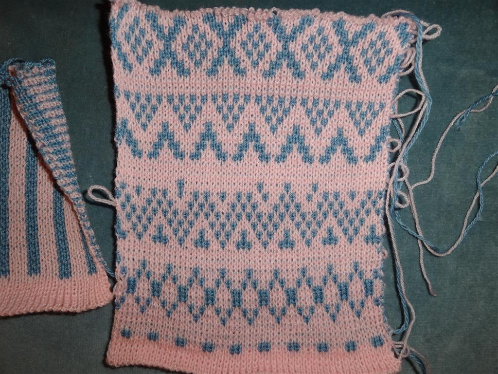

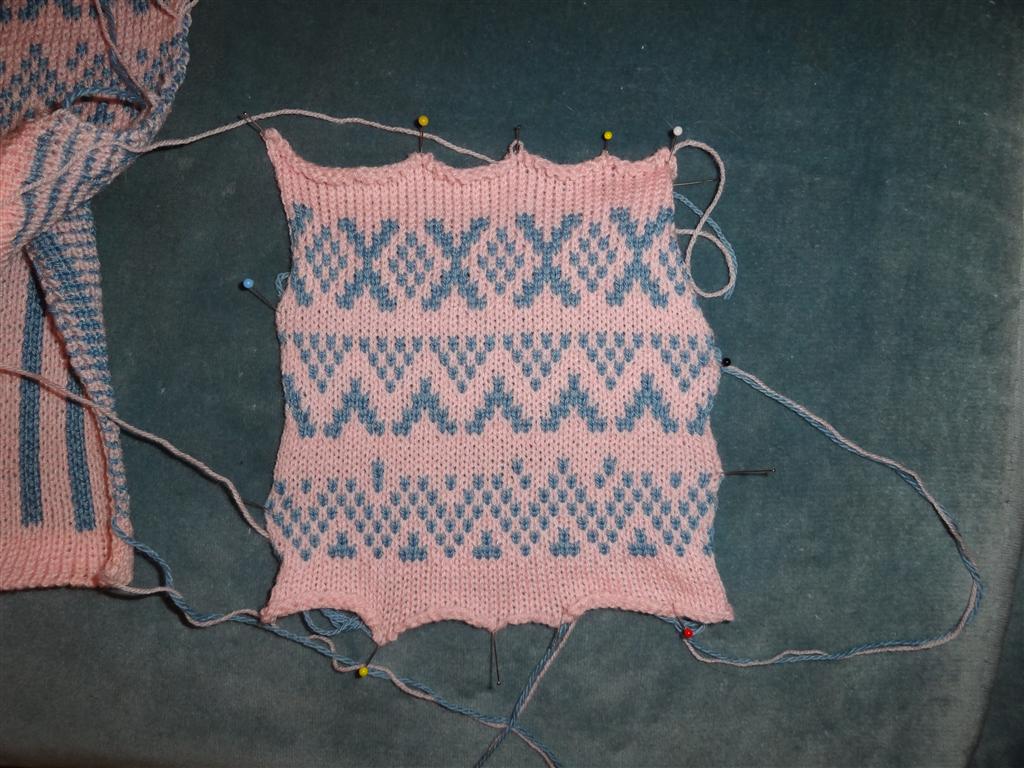

Au troisième essai, on dirait que ça marche !!!!
Ca ressemble à du jacquard, non ?

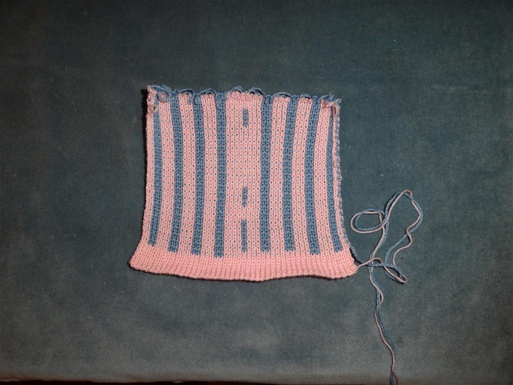

Encore un essai, mais sur une seule fonture cette fois. Le même défaut au même endroit ...

Petit problème, la carte n'a pas bougé : elle est restée sur 00, d'où de simples rayures, et encore, mal fichues !!!
J'essaye encore depuis le début.
