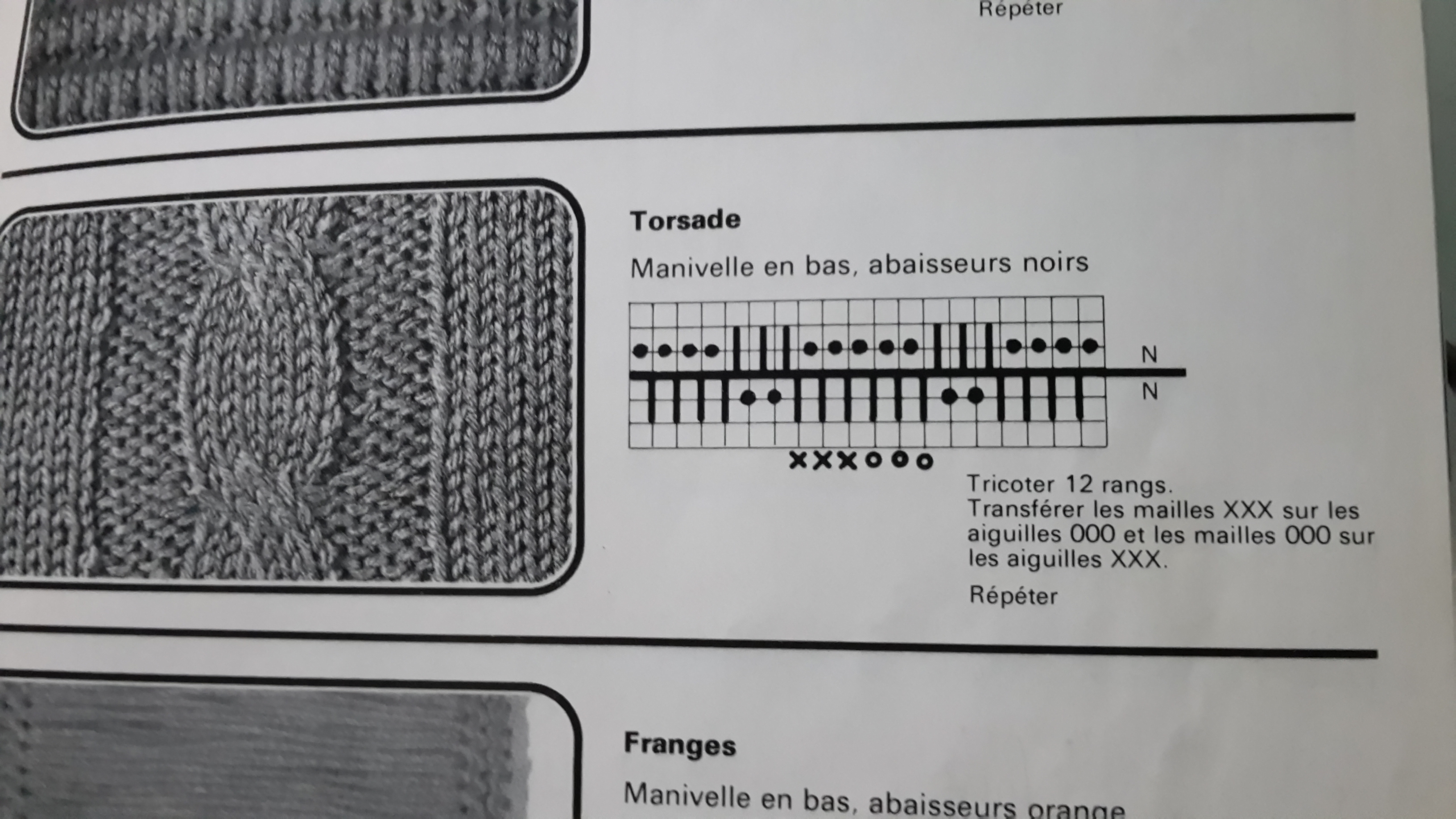

Bonsoir a toutes et tous,
Pour la première fois, je vais me lancer dans la torsade, et sur mon livre il est indiqué:
manivelle en bas, abaisseurs noirs,mais le réglage du chariot, c est EX pour l avant et l arrière ?
IL Y A AUSSI : EX ET N pour le perlé, je ne sais pas ce que cela veux dire.
merci pour vos réponses
mimi

bonsoir Mimi
j'ai déjà fait des torsades le réglage c'est N/N manivelle en bas abaisseurs noirs
attention au positionnement des aiguilles
mimi cliquer sur image et enregistrer

merci Rijo
en cas de doute, c est bien d avoir confirmation et dans ce cas je me serai bien trompé.
je fais cela demain.
bonne nuit Rijo et encore merci

Bonsoir mimi,...Dans quel livre cette façon? Les photos de Rijo sont dans le livre Passap 80 il y a les torsades à la P 55
Vous pouvez aller sur « Forum » Puis ‘ réalisations’ vous descendez jusque Patlaine « torsade » du 29/10/11 vous verrez une photo de son pull
Il y a un modèles avec torsades livre 44 Modèles n° 4418 ,entre les torsades vous pouvez, au lieu de faire le dessin transférer par ex: 3m sur la fonture arrières ,Le lien/
https://onedrive.live.com/redir?resid=94A0333F423D06A%211587
En plus moi je mets au dernier rang avant de torsader une ou deux aiguilles à la fonture arrière au centre de la tresse je les lâche avant de transférer les mailles ( bien baisser les 2 aiguille )jusqu'au rang précédent de la prochaine tresse)ça donne de l'aisance pour torsader j'espère de vous avoir aidé si vous avez une question ...
J'ajoute la photo de la positions d'aig
la positions des aig pour les torsades Torsades 15.pdf clic2x
