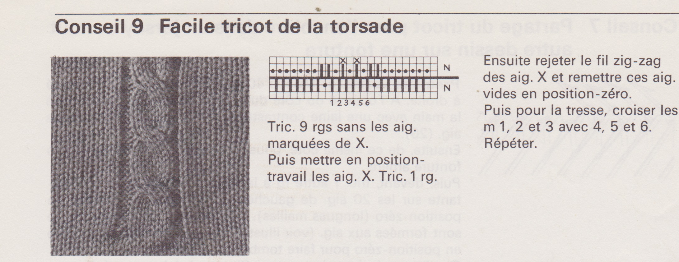

bonjour,
Voici un conseil trouvé dans Passap ABC p 68
Vous avez aussi un modèle de gilet à torsades dans le magazine 57 (modèle 5732)
bonjour,

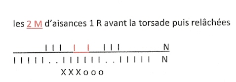

Bonjour tricotine, Voilà rien de tel qu'une photo , positions des aig avec manivelle en bas
J'espère ne pas l'avoir fait trop petit et que c'est lisible si un problème n'hésitez pas je remettrai l'explication
Bon tricot Amitiés Yolaine

ajout ce serait peut être plus joli et plus simple comme sur le modèle avec les côtes 1/1 donc manivelle en haut pour les côtes
Alors vous transférez toutes les M sur la fonture avant et mettez la manivelle en bas et disposez les Mailles comme le schéma donnez-nous des nouvelles svp Amitiés Yolaine

la petite différence les EX:elles sont faites aves un nombre de M pair Mais avec votre modèle c'est 2M et 3M les deux passent devant les trois mais c'est toujours 1 où 2 aig à remonter derrière au dernier R et les lâcher avant de torsader
