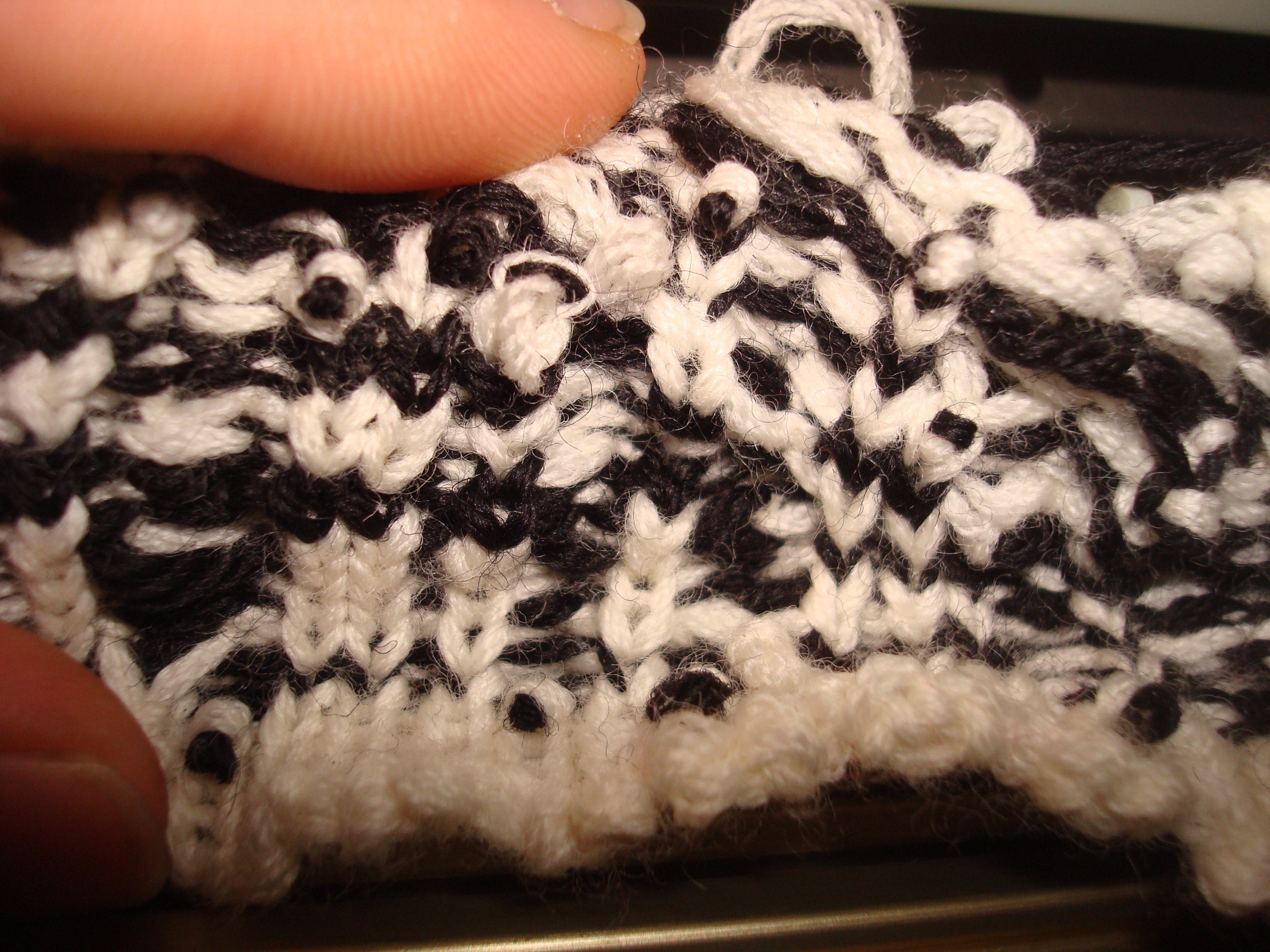

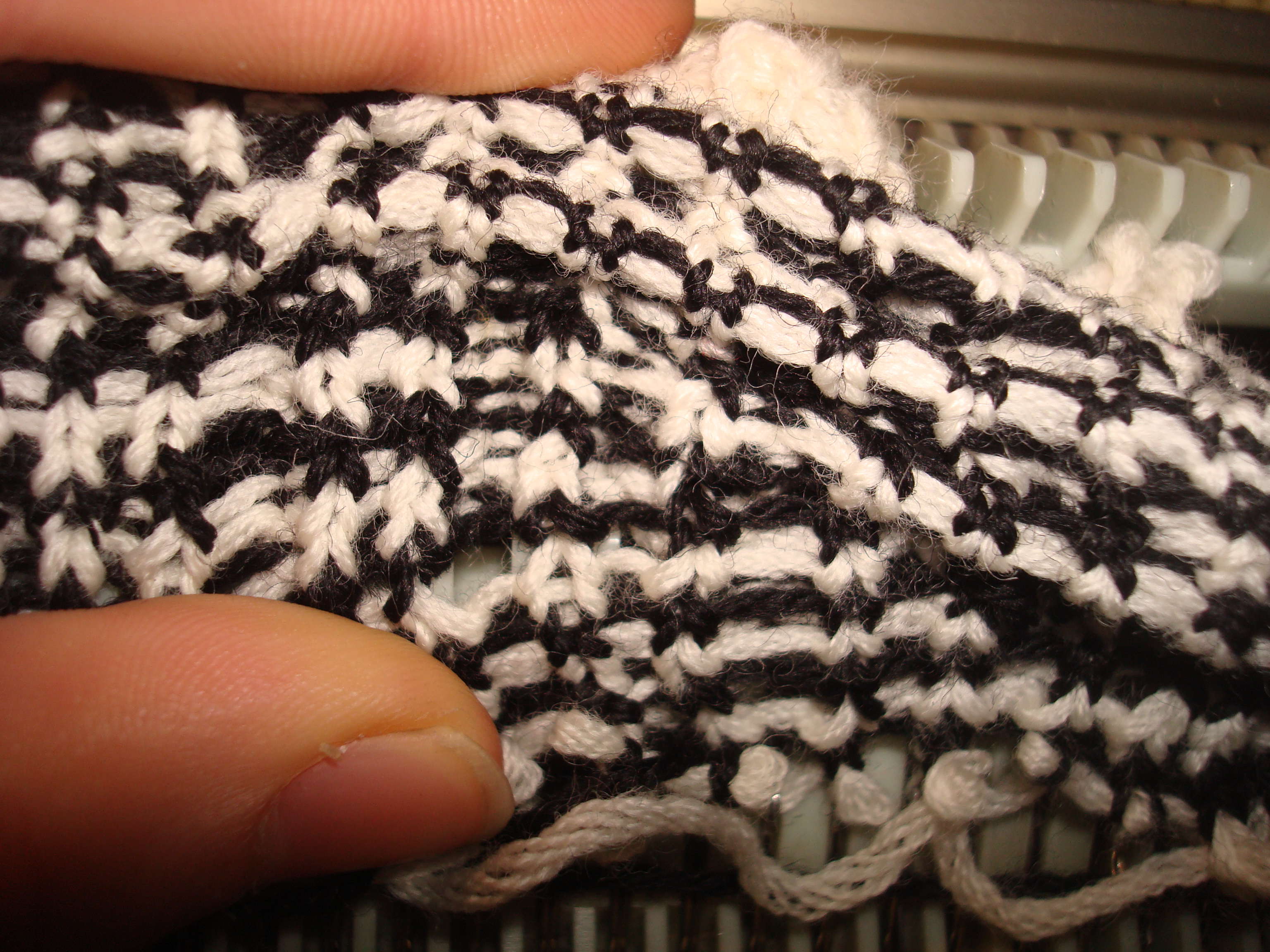

J'ai fait l'acquisiton d'une machine PASSAP DUOMATIC ROSE. Tout allait bien. Mais j'ai essayé le DECO , la ce fut une horreur.
.http://passap-forum.fr/phpboost/upload/dsc07001_converted.jpg
Ça c'est l’arriéré.
http://passap-forum.fr/phpboost/upload/dsc07002_converted.jpg
Ça c'est le devant.

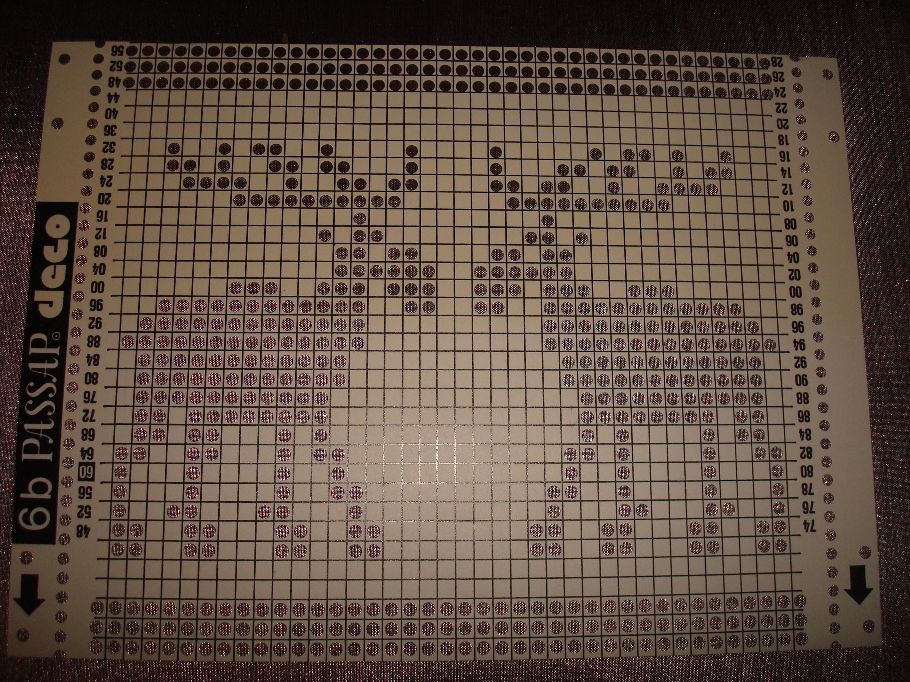

Et ça c'est la carte.
Je ne comprends pas mon erreur pourtant j'ai tous suivi à la lettre. :\'(

La laine me parait grosse, mais ça peut être l'effet de la photo...
Alors quelle marque et qualité de laine et quel numéro d'aiguilles en tricot main ?
Ce déco était déjà installé sur la machine ?

Bonjour Herraiz, je vous conseille de la laine plus fine Recommencez depuis le début à vide sans laine vous mettez un nombre d’aiguilles poussoirs en travail, vous accrochez le ressort Lisière au coulisseau avant de le mettre à la première M de Gauche .vous passez le Déco seul d’un bout à l’autre 2 rangs les poussoirs ont tous montés tous ??Vous accrochez le Déco 4 au chariot BX← repassez 4rangs ont-ils été tous en travail 2R et 2R tous en repos. Puis mettez la carte vous l’amorcez et faites 2rangs les poussoirs ce s'ont-ils déplacés d’après les trous de la carte et 2R ce s'ont-ils inversés? si oui recommencez avec les laines votre tricot Vous n’auriez pas oublié la flèche ?? Avez-vous été sur le site de stockage Le' Déco' ? là il y a "Déco de A à Z" avec des photos je vous remets le lien:

La laine c'est de la 100% laine grosseur main 2.5 et je l'ai paraffiner.
Oui le déco a déjà été installer par l’ancienne propriétaire.
Mercie de m'avoir répondu.

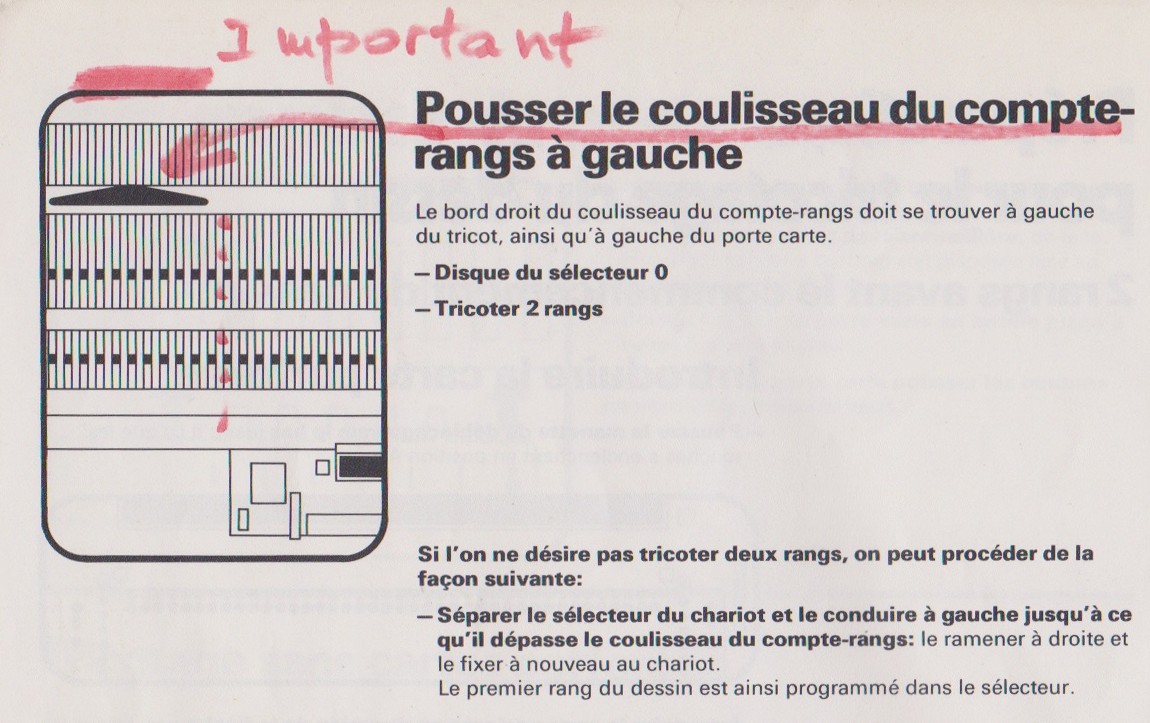

Sur la vidéo, je n'ai pas vu l'emplacement du coulisseau compte-rangs.
Votre carte semble bien installée.
Mon chariot est à droite avec le sélecteur.
Je vérifie que le coulisseau du compte rangs est bien à gauche( une dizaine de cm ) des dernières aiguilles et à gauche du porte carte.
Le sélecteur est sur 0 ,je tricote 2 rangs.
Mon chariot avec le sélecteur est de nouveau à droite ,Je règle sur 4.

Bonjour. Votre déco n’est pas enclenché le point doit être rouge après avoir passé le déco seul. Reprenez au début votre chariot et Déco à droite vous mettez votre carte le zéro dans le petit carré, vous passez le Déco seul aller-retour sélecteur 0 vos poussoirs n’ont pas bougé le point du Déco doit être rouge si non vous repassez le déco puis vous l’accrochez, le sélecteur sur 4 chariot BX← passez le 2 R les poussoirs ce sont placés encore 2 r et la carte doit avoir avancé alors tout est juste j'espère que cette fois sera la bonne
