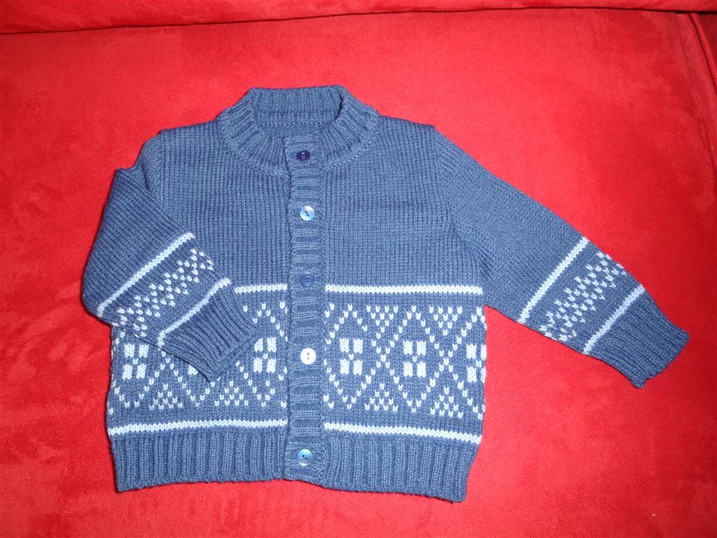

Bonsoir Mumdo, Réponse à votre question au sujet du jacquard avec la laine 2 1/2 , 3 voilà une photo d'un gilet fait par Mamibab avec double fonture le tricot sera comme la partie jacquard
En Câline de BDF, échantillon pour une GM de 6.5 en jersey : 10 cm = 28 mailles et 40 rangs. Le jacquard est réalisé à la main, à l'aide des poussoirs
Par maminab Le jacquard a bien été fait sur simple fonture, avec BX <-- Pour ce qui est du col : montage en côtes 2/2, 8 rangs de côtes en GM 4.5, ensuite je monte les mailles intercalaires à l'avant et à l'arrière, Abaisseurs noirs, GM 6.5, CX/CX, je fais 8 rangs au compteur, puis laine de contraste. Je couds maille à maille l'endroit d'abord, ensuite l'envers, en recouvrant bien le bord de l'encolure. Amitiés Anne
