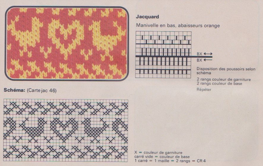

Je suis d'accord avec rijo, avant de prendre le déco faites des essais de jacquard.
Vous avez des modèles de jacquard page 67 du Passap Duomatic. Essayez le modèle avec les cœurs et les canards. Les croix correspondent aux poussoirs, vous les mettez manuellement. Chariot à Droite 2 rangs couleur principale, puis 2 rangs couleur secondaire. Changez la position des poussoirs en suivant la carte en question.
Une Ligne = CR 4
Si manuellement vous avez du mal passer votre chariot et si aucun dessin ne se forme je pense que la laine est trop grosse.

Alors là, j'avoue ne pas comprendre. Pendant plus de 10 ans j'ai fait du jacquard sans posséder le déco sans problème. C'est très long puisque qu'il faut changer la place des poussoirs soi-même .
Il faut bien bien mettre le disque sélecteur sur BX et les flèches comme indiquées sur le schéma.
Allez encore un essai, mettez votre chariot à droite avec les touches du sélecteur sur BX à l'avant et à l'arrière.
A l'arrière vous enfoncez les deux touches(deux flèches), à l'avant vous enfoncez la touche gauche (flèche vers la gauche) Ne Mettez pas de laine.
Manivelle en bas, abaisseurs oranges.
Derrière et devant mettez une vingtaine d'aiguilles en position travail.
En face de ces aiguilles montez les poussoirs : à l'arrière vous alternez un au repos et un en travail,un au repos,un en travail ....(en face des 20 aiguilles)..;
à l'avant, vous mettez cinq poussoirs en repos puis deux en travail, puis cinq au repos puis deux en travail et ainsi de suite en face des 20 aiguilles.
Tricotez 2 rangs, que se passe-t-il ? encore deux rangs . Les poussoirs ont-ils changé de position ? Si oui à quel moment ?.Si les poussoirs ont changé de place grace au sélecteur BX et les flèches , vous pouvez essayer avec de la laine, TRES FINE sinon cela ne passera pas.
