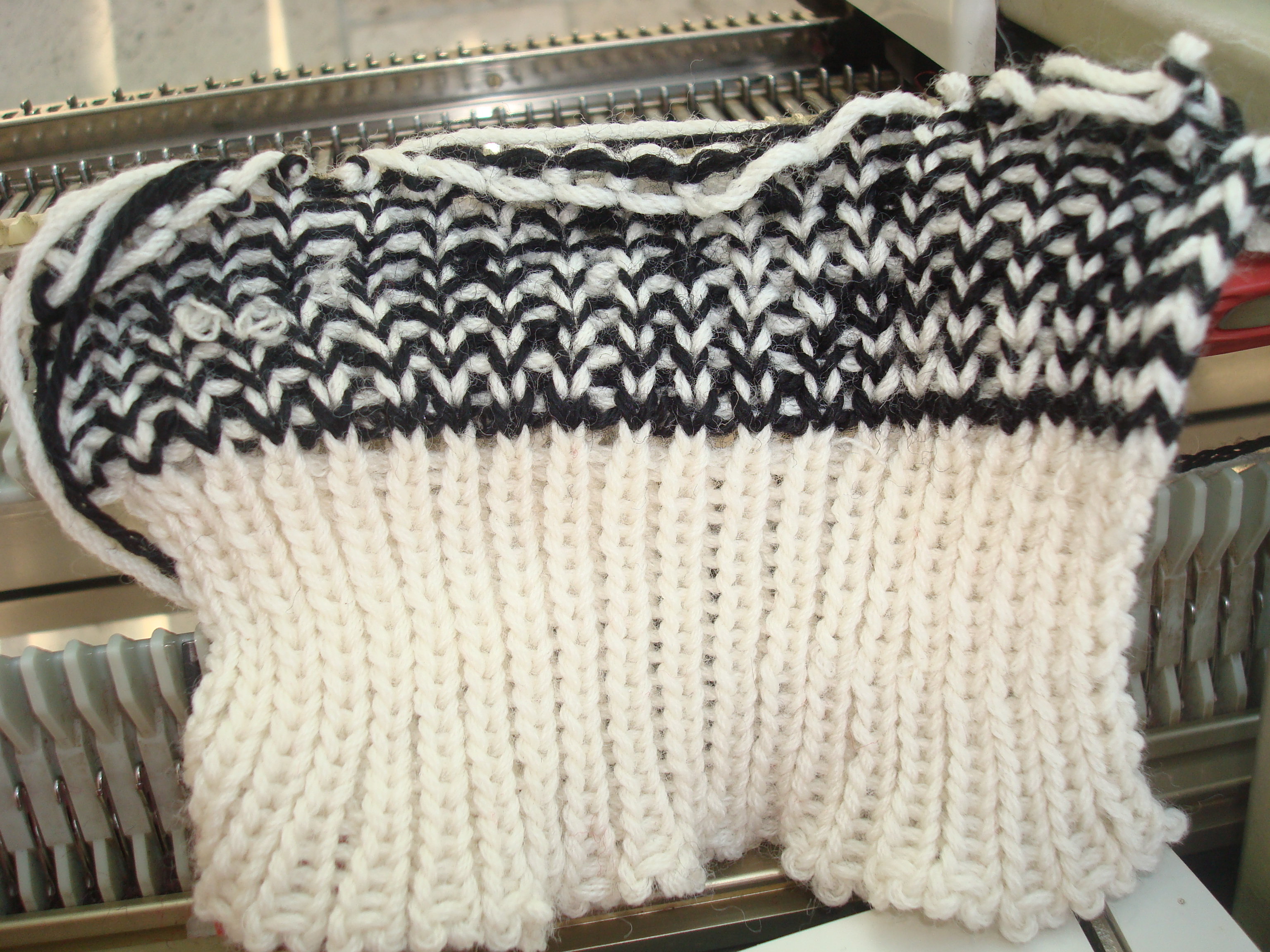

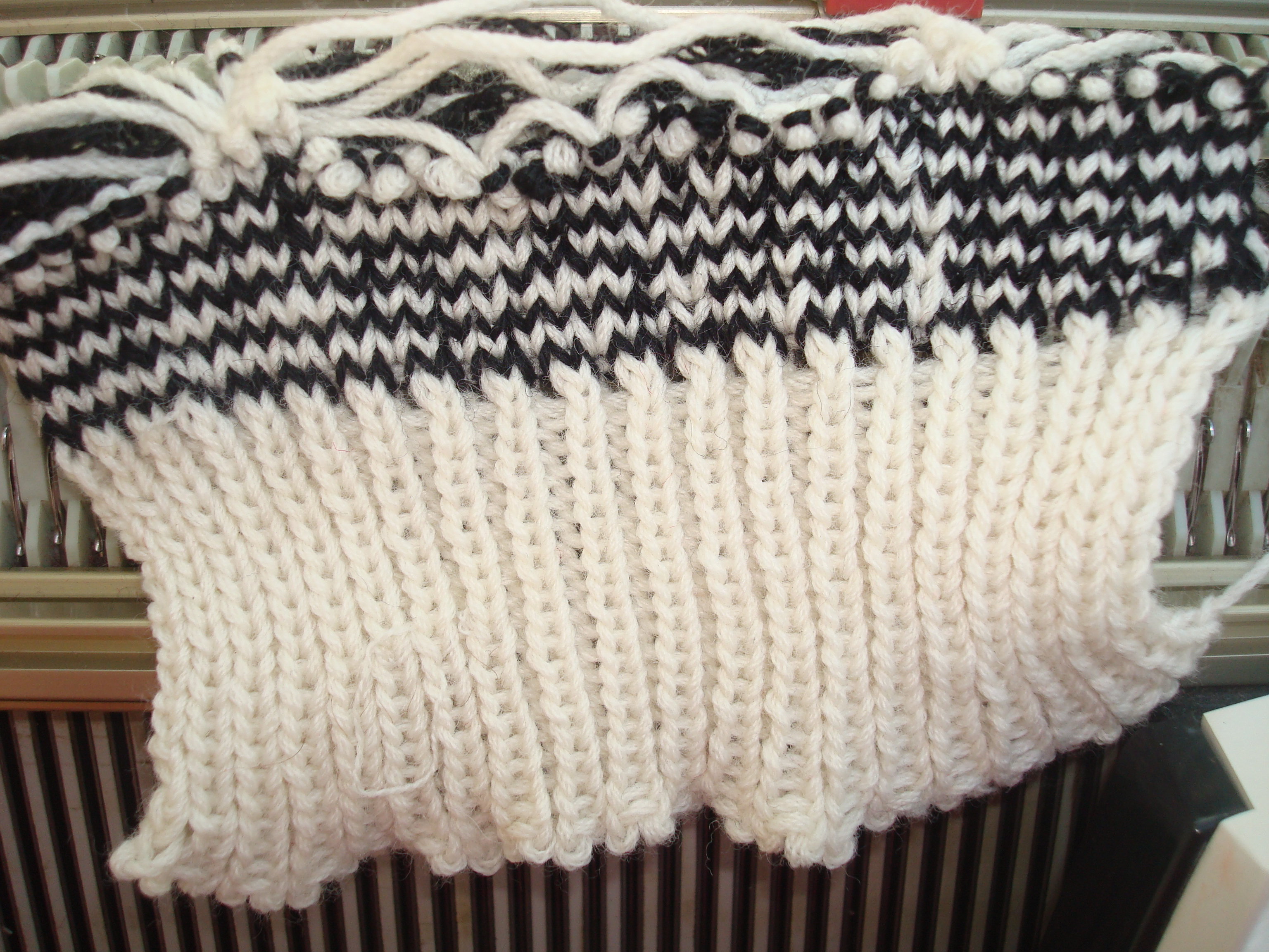

Merci de m'avoir précise de mettre les flèches du chariot avant et arrière. ça ne me fait plus de noeuds sur les aiguilles mais hélas il y a un toujours un problème dans le tricotage des couleurs car ça fait des rayures autour du dessin.
L'avend :
http://passap-forum.fr/phpboost/upload/dsc07011_1_converted.jpg
L'arriére :
http://passap-forum.fr/phpboost/upload/dsc07012_1_converted.jpg

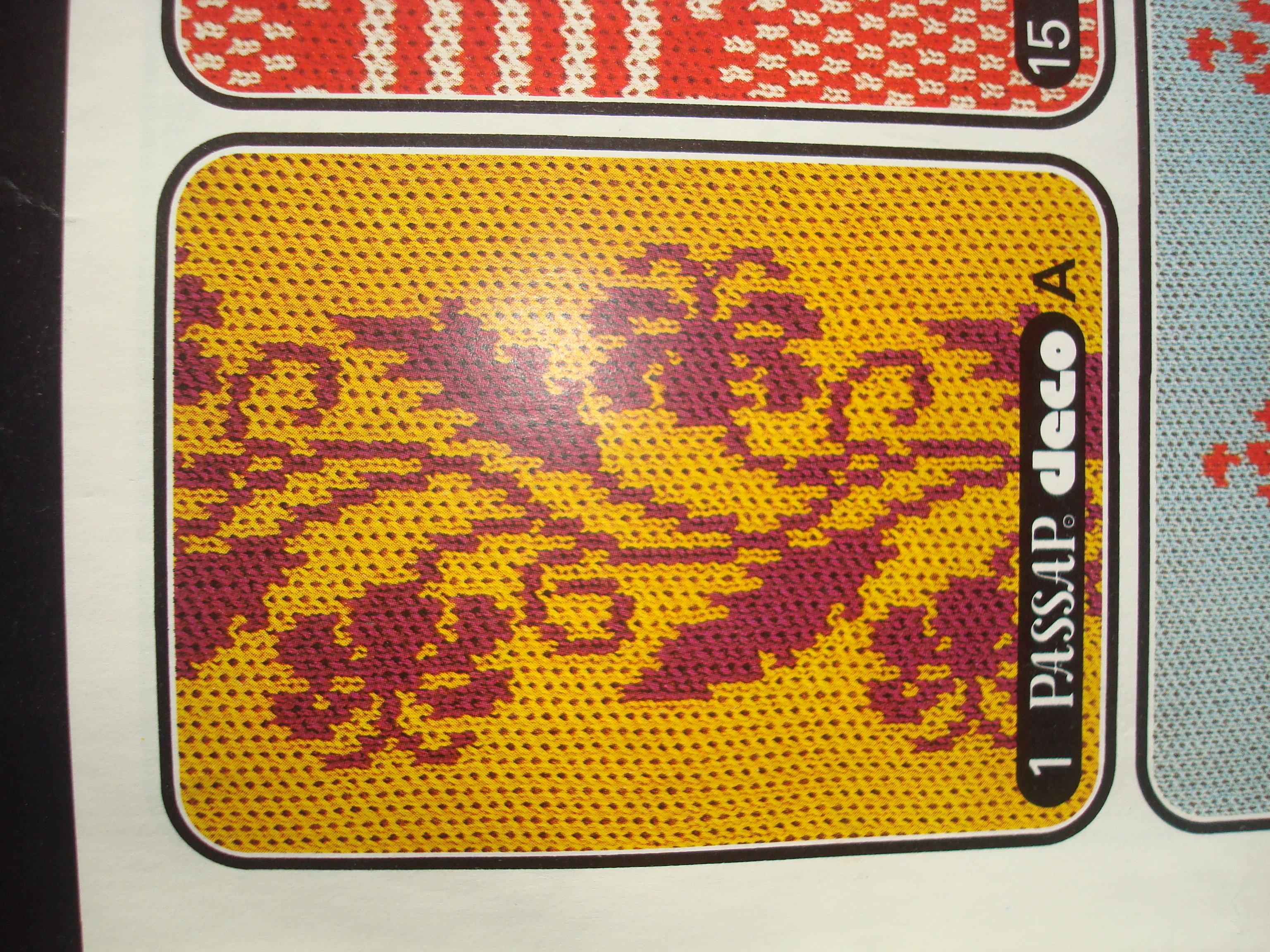

Et le motife :
http://passap-forum.fr/phpboost/upload/dsc07013_1_converted.jpg
Pour l'avant je remarque qu' il 'y a des bouts du motifs. Je me demande si je change au bon moment. (Je fait un aller et un retour et je change la couleur)

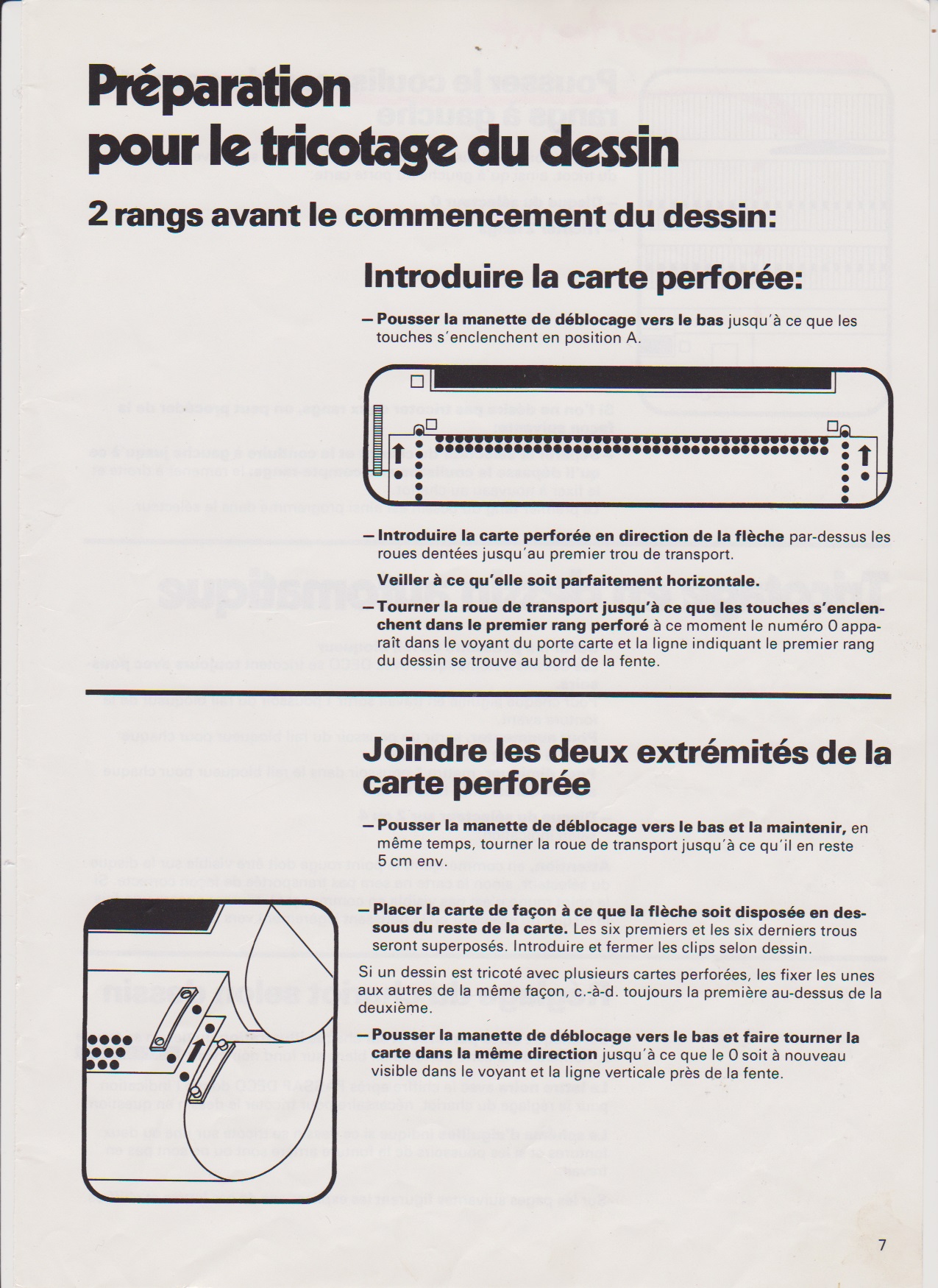

Bon je ne comprends vraiment pas il y a un truc que vous n'avez pas fait tout était noté si vous avez suivi toutes les donnée ça devait marcher .En premier votre coulisseau était-il à gauche après la dernière M ?? C'est lui qui fait tourner la carte Avez-vous bien amorcé le dessin?? La carte a-t-elle tourné ??Reprenez le document savez-vous imprimer les explications Déco de A à Z ??Pour avoir la feuille à côté de vous . essai sans laine. Regardez bien les mouvement des poussoirs . Mettez 60 aiguilles et 60 poussoirs vous accrochez le ressort lisière de gauche dans l’encoche du coulisseau comme ça vous êtes certain qu’il soit bien placé et le ressort à la première aig de gauche aller avec le déco seul à gauche partant de droite passez bien le déco sélecteur zéro aller et retour dépassez le coulisseau sur le déco le petit point est-il rouge ??si non refaite un aller retour , si oui accrochez le , au chariot mettez-le sur 4 sélecteur du chariot sur BX← pour cet essai vous n’avez pas besoin de mettre des aig derrière ;passez le chariot vers la gauche les poussoirs ce sont-ils placés ainsi que les aiguilles ??Remarquez bien les positions des poussoirs vous revenez à droite et repartez à gauche les poussoirs se sont-ils invertis ?? Normalement oui et après le 3° rangs la carte a-t-elle tourné ?? et alors le résultat ???passez bien en premier le déco seul et sélecteur zéro en dépassant le coulisseau
une petite ajoute pour le jacquard 2 couleurs vous n'avez pas besoin de poussoirs derrière et mettre toute les aig et le sélecteur sur N ça va encore simplifier
Je vous disais :
"Il faut bien bien mettre le disque sélecteur sur BX et les flèches comme indiquées sur le schéma.
Mettez votre chariot à droite avec les touches du sélecteur sur BX à l'avant et à l'arrière.
A l'arrière vous enfoncez les deux touches(deux flèches), à l'avant vous enfoncez la touche gauche (flèche vers la gauche) Ne Mettez pas de laine.
Manivelle en bas, abaisseurs oranges.
Derrière et devant mettez une vingtaine d'aiguilles en position travail.
En face de ces aiguilles montez les poussoirs : à l'arrière vous alternez un au repos et un en travail,un au repos,un en travail ....(en face des 20 aiguilles)..;
à l'avant, vous mettez cinq poussoirs en repos puis deux en travail, puis cinq au repos puis deux en travail et ainsi de suite en face des 20 aiguilles."
Faites votre essai SANS DECO et SANS CARTE avec la laine GM 6 ou un peu plus

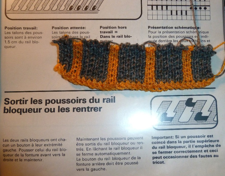

J'ajoute ceci :Vérifiez bien qu'aucun poussoir n'est coincé dans le rail bloqueur ( sur toute la longueur de votre machine).Je vais de tester ,si le rail bloqueur n' est pas en place le dessin ne se forme pas .

Je pense que votre déco fonctionne puisqu ' une de vos videos montrait les poussoirs qui avaient changé de place. Je répète donc : vérifiez
que le rail bloqueur est bien fermé, qu'aucun poussoir n'est coincé.

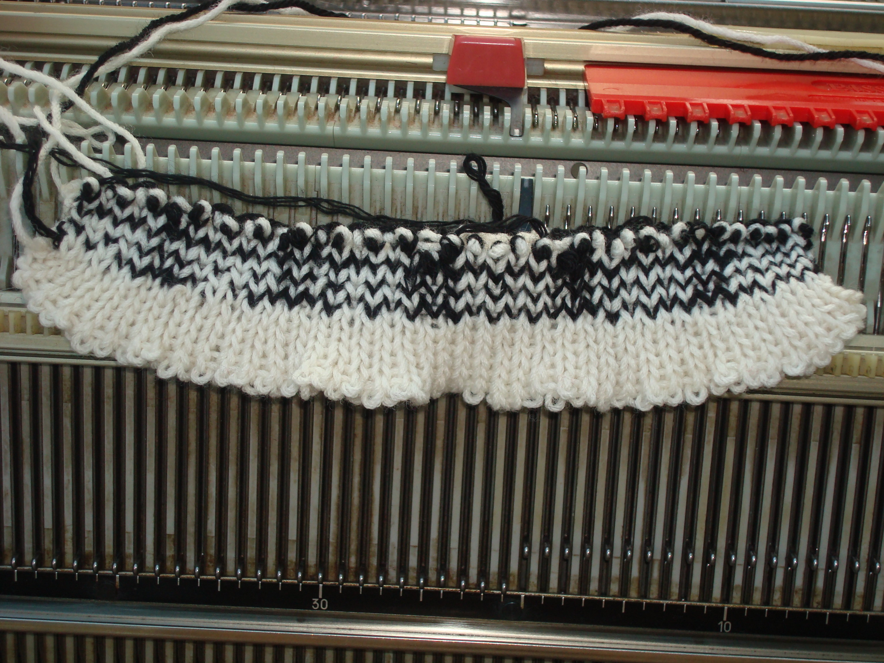

Voici l'avant :
http://passap-forum.fr/phpboost/upload/dsc07020_1_converted.jpg
Et l'arrière :
http://passap-forum.fr/phpboost/upload/dsc07022_1_converted.jpg

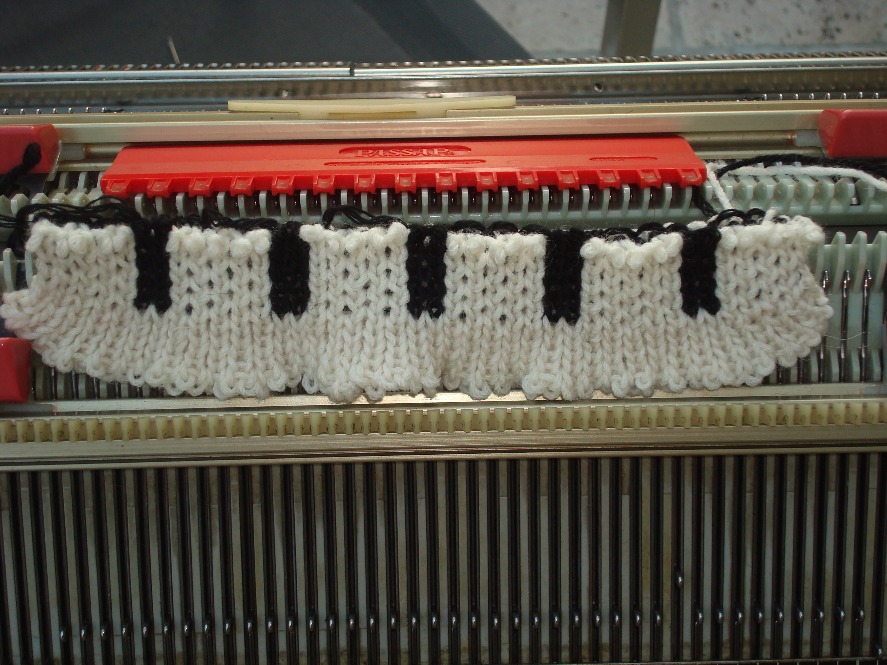

!!! J'ai réussi a faire du jacquard (sans le deco). Merci.Voici l'avant :
Et l'arrière :

Maintenant reprenez bien le mode d'emploi du Déco en suivant à la lettre toutes les consignes. LIsez bien les pages 7 et 8 du Passap Déco. Allez lentement , ne forcez pas si ça ne passe pas .
Avez-vous trouvé quelle erreur a été corrigée ? J' insiste encore une fois sur l'emplacement du coulisseau (p 8 ) il doit être à gauche de la dernière maille ET à gauche du porte-carte. Moi aussi j'ai eu des soucis lors de mes premiers essais et pas d'internet à cette époque !...

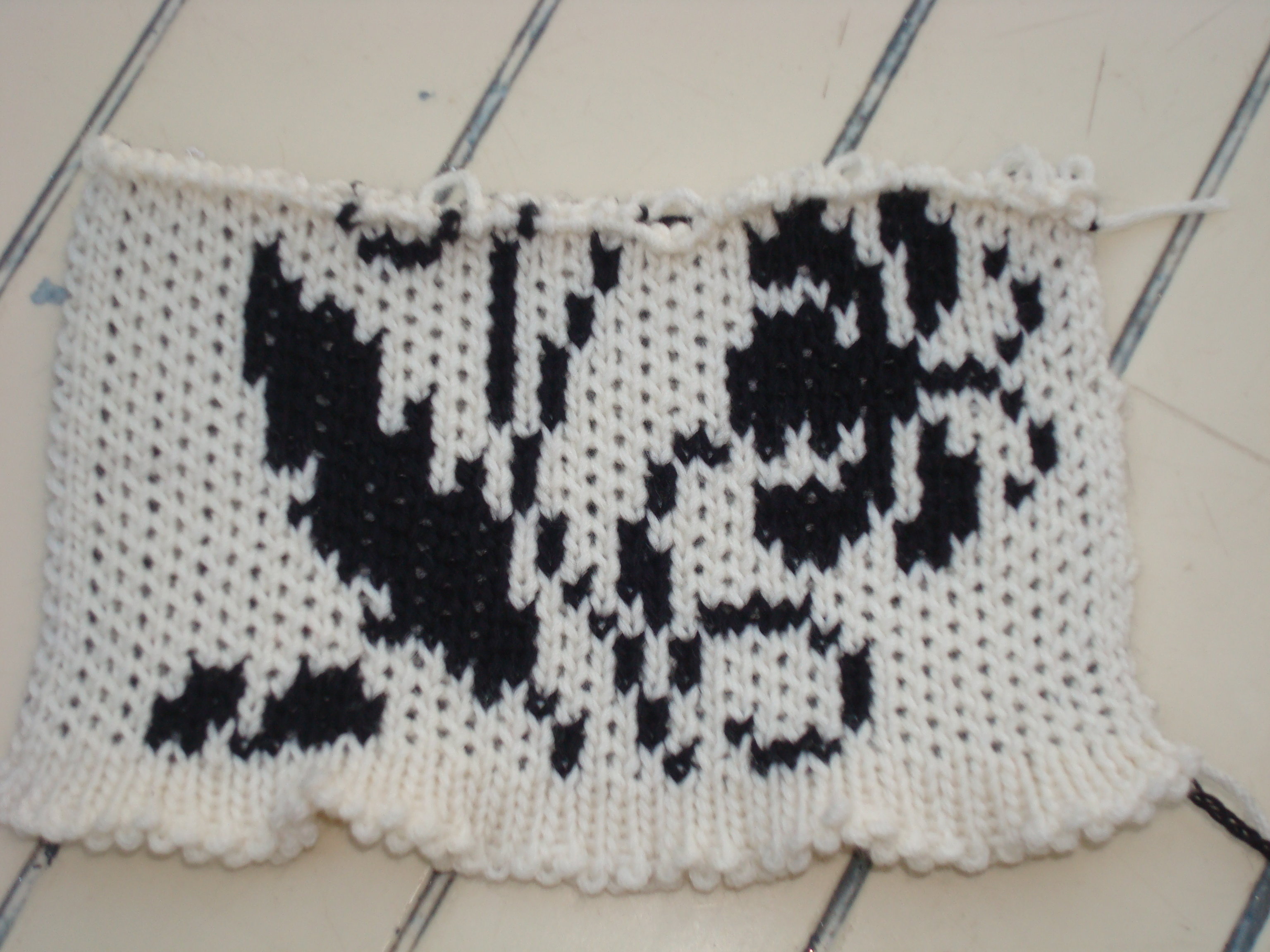

Enfin j'ai réussi
, merci beaucoup de m'avoir aideé vous êtes supers.
Voila le résultat :
http://passap-forum.fr/phpboost/upload/dsc07023_1_converted.jpg
Et encore merci beaucoup !!!!!!!!!!!!
Enfin j'ai réussi
, merci beaucoup de m'avoir aideé vous êtes supers.Voila le résultat :
Bravo ! la persévérance a été récompensée.
