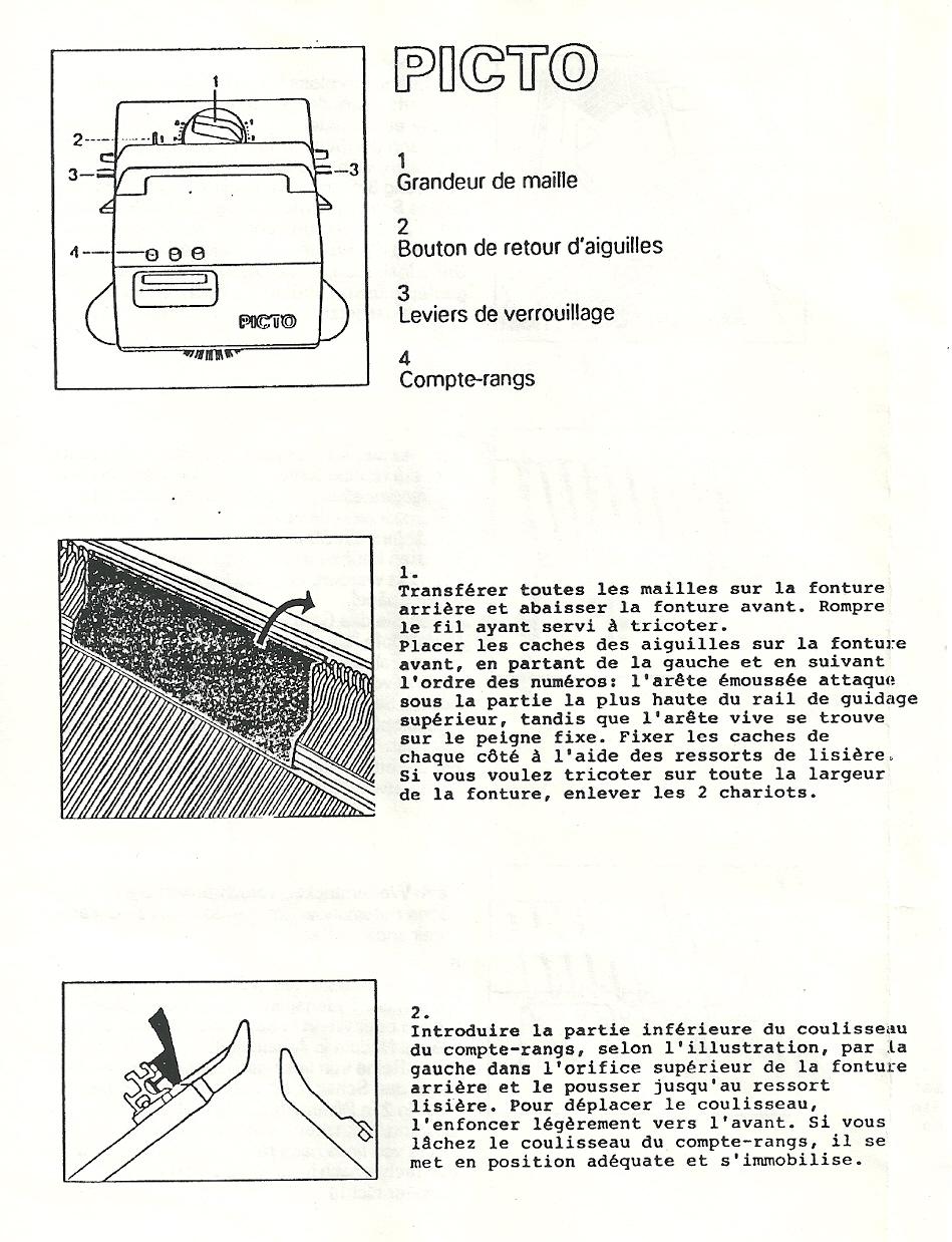

Le chariot intarsia ou picto fonctionne sur toutes les passap
Il sert a faire du jersey sans fils tirés derrière.
La 6000 est capable de la faire avec sa programmation.
Le chariot fonctionne sur le principe d'une machine "grosse laine" il tricote uniquement sur la fonture arrière et la fonture avant doit être protégée.

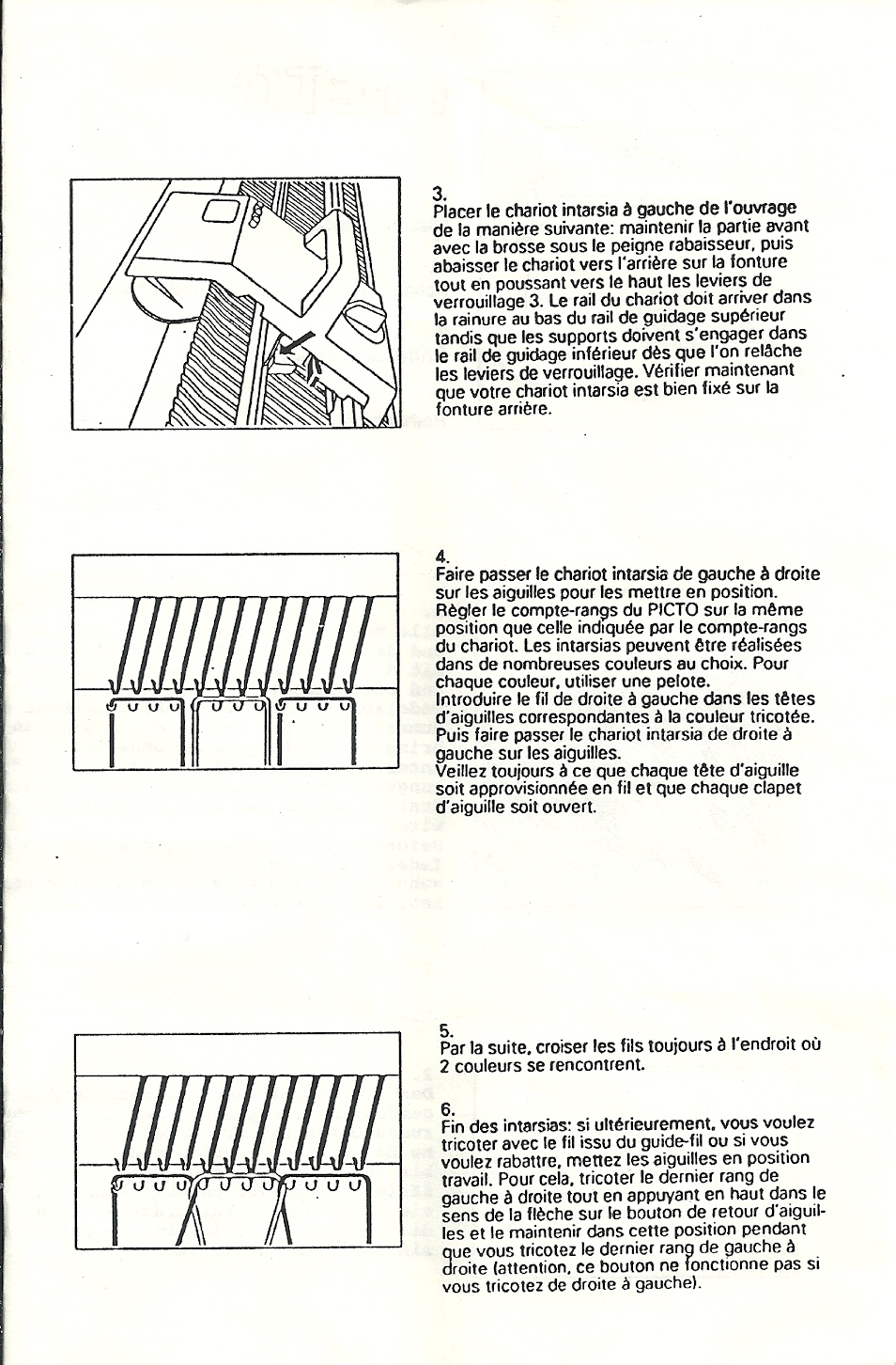

Cc je scanne l'explication et vous l'envoie
   Le 26/12/15 à 21h03 Citer
Bonsoir, voilà le mode d'emploi du Picto ici c'est grand J'aurais aimé les stockés sur OneDrive mais je n'ai pas su je réessayerai et vous donnerai le lien il y aura les photos du Picto j'en ai un mais toujours pas testé je ne saurais pas vous aider désolée je compte sur vous ;)
