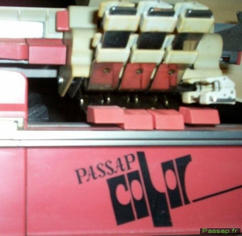

J'ai trouvé dans les "Image aléatoire" une photo d'une personne du forum qui a ça.
http://passap-forum.fr/phpboost/upload/show_pics.jpg

Passap, n'a pas prévu lors de la création de cette machine cette possibilité, quoiqu'il existe bien un support pour deux Bec-Fils en bout de fonture ? ? ?
En fait il y a deux solutions :
Soit faire l'acquisition d'un pécheur complet et réaliser son installation sur le chariot de la machine.
Possible mais compliqué et surtout très gros risque de tenue du fil en attente suite au déplacement aller et retour des chariots, sur la version deux fils les pécheurs ont été installé sur la fonture arrière et au repos les fils en attente ne bougent pas.
Deuxième solution :
Faire l'acquisition d'une Duomatic 80 avec quatre fils ou Duomatic S, SD, GS avec deux fils.
Impose un nouvel investissement mais donne la meilleure solution et facilite énormément le changement de fil.
Un support identique existait en version 4 bec-fils. Je n'ai pas vraiment compris l'utilisation avec 2, alors 4...
Sur ma Duo 80, j'en suis restée au changeur deux bec-fils d'origine, il n'a pas servi souvent...
Dans les deux solutions proposées par Guy, je crois que la deuxième (changer de machine pour une Duo verte (Duo 80 si possible) est nettement préférable.
Pour moderniser la Duo rose à bec-fil plat, ça ne peut être qu'un bricolage incertain, mais de toute façon coûteux.
Si Heraitz avait la dernière version de la Duo rose (à bec-fil rond), ça serait différent.

Autre solution : acheter des chariots vert de Duomatic 80, S, GS, SD et un changeur automatique de bec-fils rond. Mais tant qu'a faire, mieux vaut avoir une Duomatic 80 avec quatre fils.
Mis à part ça, la transformation de la Rose avec un changeur de fil automatique à bec rond, comportant deux ou quatre fils est TOTALEMENT impossible.
La modification du chariot arrière est trop compliqué sans parler du cout et je ne suis pas sûr que l'on trouvera le mécanicien capable de le faire.
