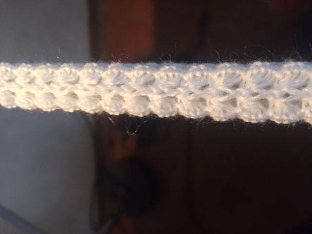

Bonjour Yolaine
j ai réussi a faire ce point bien sympathique pour faire une bordure.Merci a tout le monde pour votre aide.

Elle est vraiment belle cette bordure.
Je te suggère un modèle où tu pourrais l'utiliser : une petite veste ras le cou, sans bouton, genre tailleur Chanel, totalement bordée ; si tu crains que le tricot roule, renforce-le par du gros grain à chapeau, c'est très souple et on en trouve de toutes les couleurs.
