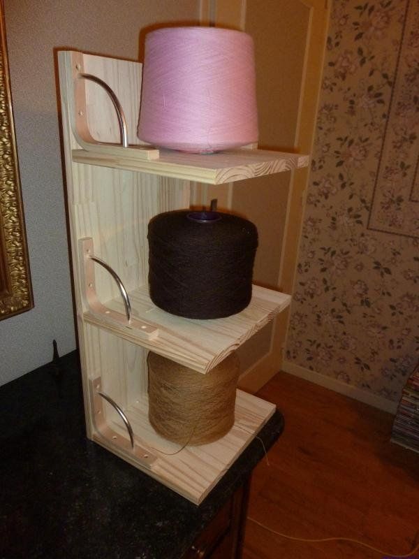

Avec les cônes de laine (préparaffinée je suppose), tu peux te dispenser de bobiner ; tu poses les cônes sur le sol et tu amènes les laines vers le pêcheur et tu fais les enfilages habituels. La méthode est valable si tu veux uniquement épaissir une laine d'une seule couleur, par contre avec plusieurs couleurs, il serait mieux de "twister" les laines pour un plus joli aspect.

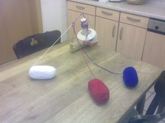

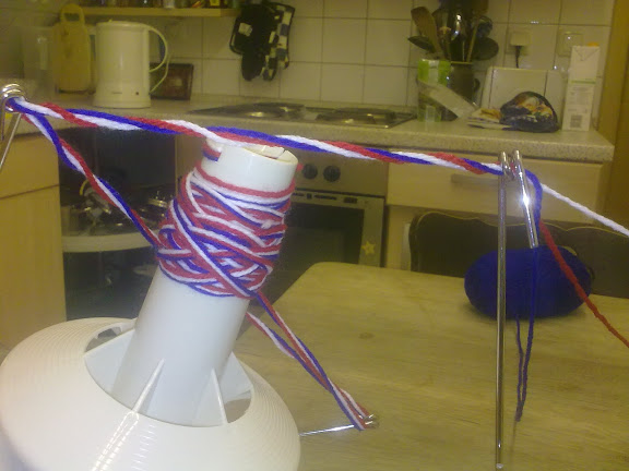

Pardon pour mes explications trop brèves. Twister des laines de couleurs différentes, c'est les torsader légèrement pour obtenir des effets esthétiques : il y a des bobinoirs qui permettent de bobiner en twistant les laines, leur défaut (si on peut dire...) : ils sont rares et chers !

et ils sont comment ses bobinoirs ? ils ressemblent a quoi?
si qq a le modele pour montrer? Merci a tous le monde OLD

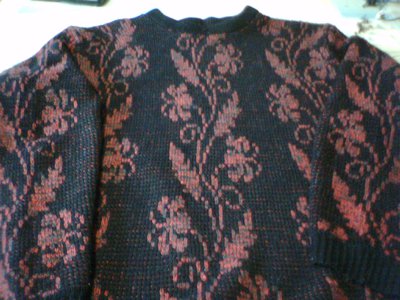

Bonjour à vous, twister c’est fait avec un enrouleur qui tord les fils, au début je boulottais double mais j’avais souvent un fils qui flochait ils ne s’enroulent pas toujours régulièrement maintenant je les enroule séparément et les mets dans des boîtes individuelles toujours posées sur le sol et les enfile ensemble quand ce sont des fils de même grosseur (environ) même nombre pour les couleurs, mais je mets un fil en plus pour les côtes si les fils de couleurs sont un peu plus gros le dessin est un peu en relief mon 1ier pull jacquard 2fils noirs et 2 fils rouges et 1 gris ensembles, le rouge était très fin j’aurais pu mettre 3 fils noirs aussi où la GM derrière plus petite Le ton rouge sur la photo ne correspond pas tout à fait à l’original
ça vous donnera une idée du résultat vous pouvez essayer en les enroulant tous séparément et disposer les couleurs par ordre différents
ça vous donnera une idée du résultat vous pouvez essayer en les enroulant tous séparément et disposer les couleurs par ordre différents Amitiés Yolaine
en voici un fait maison noté comme distributeur de laine (De Ameline)c'est possible que les fils sortent twistés
elle avait donné les dimensions si ça intéresse quelqu'un ??
Merci Yolaine ,
donc j'ai le même bobinoir , ça devrait le faire .. on verra ça demain

Il ressemble un peu aux bobinoirs courants, mais c'est un bobinoir "Jumbo" pour faire de grosses boules de laine et en plus un Jumbo Twister.
attention au nombre de tiges pour passer les fils
