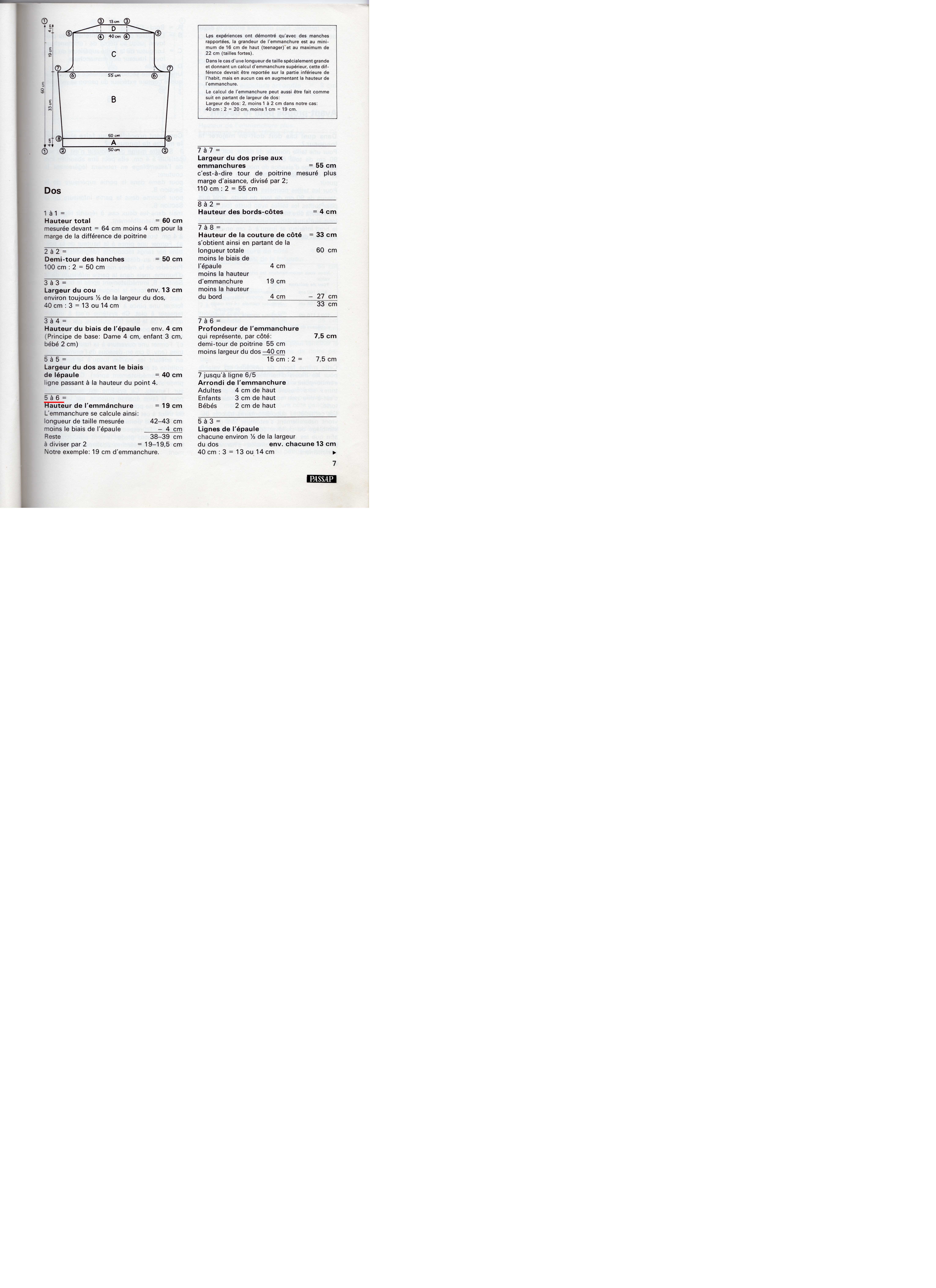

Merci de votre réponde, mais même avec ses explication je bloc dans mon patron ( livre abc de patron) au calcule de Hauteur de l’emmanchure.
http://passap-forum.fr/phpboost/upload/sans_titre.jpg

J'ai déjà fait l'échantillon mai c'est dans le patron en lui même que j'ait un problème. C'est dans le calcule de Hauteur de l’emmanchure. C'est en bas de la page a gauche il faudrait m'expliqué.
Votre hauteur d emmanchure est de 19 cm plus 4 cm de raglan.

Hauteur total 60:
4 cm cote 1/1 par exemple
33 cm jusqu au début de l emmanchure
19 cm emmanchure
4cm épaule
Total 60 cm
Voilà pour le détail

Vous m'avait un peu aider, mais si je fait un patron personnaliser comment faire et dans le livre il donne 42 ou 43 cm mais je ne s'ait pas d'où il son les 42 et 43 cm parce que quand je calcule je tombe sur 41 comment faire s.v.p.

Il est toujours difficile de faire un patron personnalise, il vaut mieux suivre les indications d un modèle.
Vous devez savoir quelle est votre taille. Ensuite, que vous modifiez les manches de 3 ou plus en cm si vous avez des bras plus long, tout cela vous pouvez.
Mais pour creer un modèle, si tel est votre envie, vous devez prendre toutes les mesures de votre physique .
Longueur, hauteur, circonférence , bras, cou, poitrine etc....

Regardez les pages 3,4 et 5 du livre que vous indiquez : on parle de la longueur de taille . elle part de la base du cou jusqu' à votre taille en passant au plus fort de la poitrine.
Les explications de la page 7 sont indiquées pour une grande taille (48-50) A vous de mettre vos propres mesures.
N'oubliez pas que ce livre est ancien et peut être un peu démodé... Je pense que dans le tricot on n'est pas à un cm près.
Bon courage.
Bon courage.

Pour tout ses précieuse renseignement je vais continuer mon patron et je pence que dans le livre il y a eus une petit faut.
Encore merci
Encore merci
Bonjour Herraiz je ne pense pas qu’il y a erreur ils arrondissent, le tricot n’est pas si précis que le tissu la base des patrons est toujours pareil mais, peut –être la marche à suivre simplifiée maintenant.la précision viendra des mesures prise sur votre échantillon
