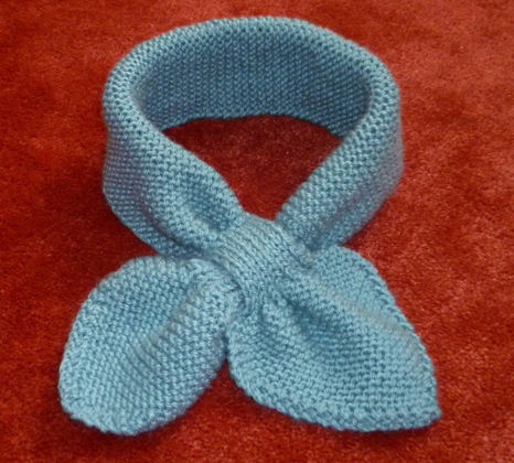

est il possible de tricoter se genre d'écharpe avec la e6000?et si oui avez vous des models ou explications a me transmettre?
ps:voici une image d'un model fait main
   Le 20/03/16 à 15h40 Citer
Bonjour Domette claire, Oui c’est possible beaucoup de manipulations c’est le point mousse il faut avoir un chariot de transfert et surtout avoir la machine bien en main comme il faut transférer les M d’une fonture à l’autre tous les rangs possédez-vous un chariot de transfert soit le U70 le U80, où le U100 ? mais la difficulté c'est les parties pour la coulisse il faut repositionner toutes les M pour les côtes puis les remettre pour le tour du cou et recommencer pour l'autre pointe qu'en pensez-vous les pros??? :+1

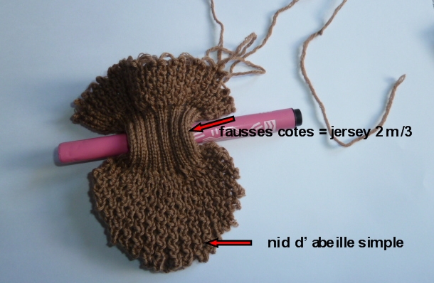

Voici ce que je ferais avec la duomatic 80 :
Au départ , un point reversible , genre nid d'abeille, puis au niveau de la partie coulissante mettre la fonture arrière avec GX et N à l'avant en mettant 2 aiguilles sur 3 en travail (fausses côtes) avec GM inférieure à celle du nid d'abeille .Quand la partie avant de ces fausses côtes est terminée passer à la fonture arrière donc N à l'arrière et GX à l' avant , 2 aiguilles en travail 1 au repos ect...Reprendre le point nid d'abeille et refaire l'autre extrémité symétrique.

Voici le résultat de ma proposition précédente.
   Le 23/03/16 à 23h05 Citer
Oh la la, c'est super, je n'imaginais pas un tel résultat :clap
   Le 23/03/16 à 23h19 Citer
Bonsoir Mumdo très concluant cette façon Merci rien de tel que la photo super bien :clap
