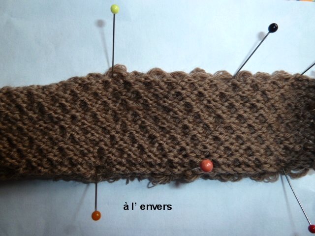

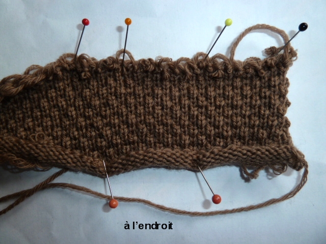

Bonjour ,
un petit problème à résoudre
page 67 en bas a droite du livre duomatic 80
2 R N
AX <
2R N
N
Je fais bien les 2 rg , je me pose la question des aiguilles F arrière sont elles en travail?
mon motif ne correspond pas
merci a vous toutes de l'aide , je fais une faute qq part histoire de flèche< ?

Les poussoirs en bas doivent etre mis en mouvement selon schéma aussi
Les aiguilles sur la fonture arrière délimitent le travail mais n'ont rien à voir dans l'histoire, juste les poussoirs qui vont activer certaines aiguilles ou pas selon le AX fleche gauche

Poussoirs en quinconce. Avez-vous enlevé la flèche aux rangs N/N ?

   Le 29/03/16 à 18h48 Citer
Bonjour Old,
Cette explication, est surtout destinée aux débutants- tes, et ne connaissant pas toutes les fonctions
Voilà il faut savoir la fonction des flèches : elles inversent les poussoirs celle G en allant à G et celle de D en allant à D. elles peuvent êtres appuyées ensembles et changeront les poussoirs en allant à G et en allant à droite.
Ce dessin de la P 67 du petit livre de Points Les R AX ← les M jetés sont en quinconces tous les 4R ils ne le seront pas si vous laissez la flèche aux N puisque les poussoirs auront changés tous les 2 R.
Même avec la flèche au N toutes les aig seront tricotées
J’espère m’être bien expliquée Amitiés Yolaine

Merci à vous toutes, oui, effectivement histoire de poussoirs ! , comme pour l'instant je n'ai fait que du jersey,je commence maintenant les points fantaisie, plus tard le moment du déco, mais étape par étape bien sur , comme on dit , ne pas mettre la charrue avant les boeufs, alors je vais doucement, mais sûrement !
