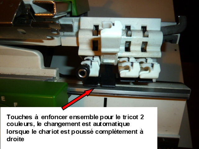

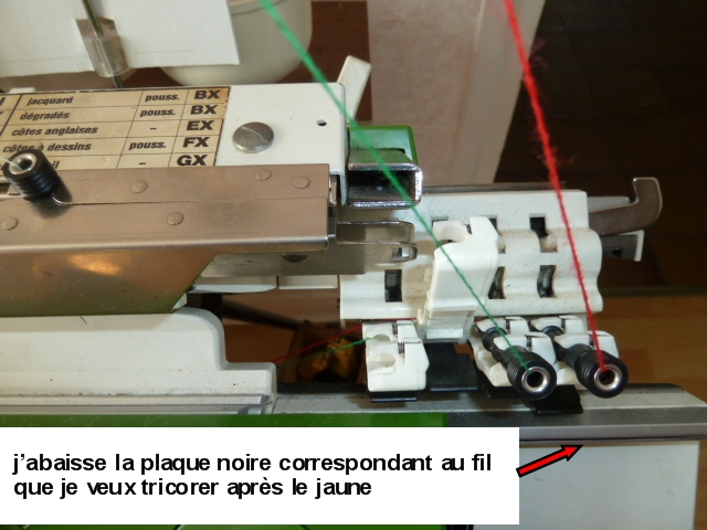

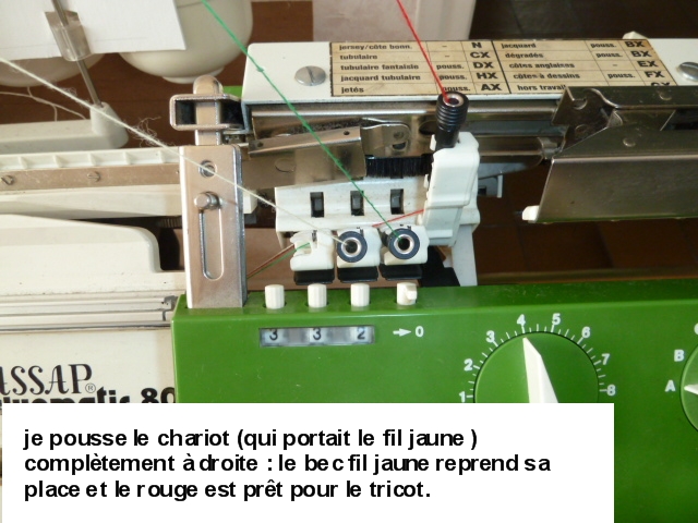

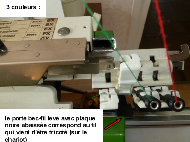

bonjour moatissage
J'essaie de montrer des photos pour expliquer la marche à suivre.
2 couleurs : abaisser les plaques noires sous les porte-bec-fil ensemble.
3 ou 4 couleurs : abaisser une seule plaque noire à la fois (voir photo) et ceci à chaque changement de couleur.
Merci, je vais mettre à profit cet après midi pluvieux pour essayer de résoudre mon problème Color, en suivant tes photos très claires et tes explications. Merci
