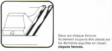

Je ne connais pas la E6000, si les aiguilles sont correctes. Peut-être un poussoir mal placé ou le clapet de l'aiguille sous le ressort de lisière n'est pas fermé ?

Merci Solaine, je vais regarder. En fait, j'ai écrit ce message dans le général car ce n'est pas un problème spécialement pour la E6000 vu que les aiguilles et les fontures sont les mêmes que la Duomatic S (que j'ai également).
Je vais regarder les poussoirs. Qu'est ce que tu appelles le clapet de l'aiguille sous le ressort de lisière ????

Ceci

En effet, je les décalais à côté. Je vais essayer dès demain.
