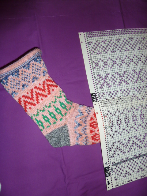

trouvé sur le net :
Parfait pour faire un essai.Pour le jersey (après les fausses côtes,2 m sur 3) mettre les poussoirs en travail ( en haut) et le chariot sur BX (pas de flèche).Quand on vous demande de mettre des mailles en attente vous mettez les poussoirs hors travail ( en bas).
Mon essai :
Vous ne commencez pas par le plus facile !
trouvé sur le net :
Mon essai :

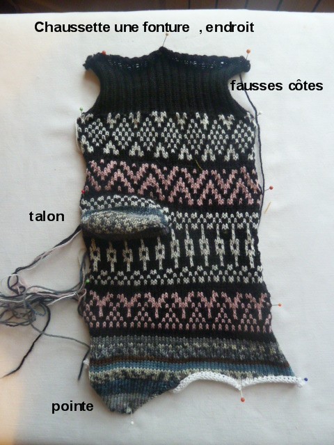

Bonjour Carole, J’ai scanné ma desc de cette chaussette.
Avec une fonture comme Maya a conseiller vous remplacez les côtes 2/2 par 2 M 1 aig vide
Où 3/1 vide
B) le talon : vous laissez la partie du dessus du pied en attente l’autre partie vous prenez la M côté de la vide vous la tournez pour mettre sur cette aig ainsi de suite pour avoir Des M sur toute les aig C) Pour le talon : ce fait avec les poussoirs et BX. La diminution ce fait avec les poussoirs et pas rabattre les M ( J’ai laissé moins de M pour le talon que pour le dessus du pied )
D) vous rentrez les poussoirs et sur N vous continuez sur toutes les M comme elles sont la partie 2/0où 3/0 et l’autre jersey pour le pied
E) Pour la pointe vous mettez la moitié des M en repos et l’autre avec les poussoirs et BX et diminuez comme sur l’expl puis simplement passez le fil dans les M qui restes faire le Même avec l’autre partie plus besoin de poussoirs seulement N reste qu’à refermer le côté en formant la M si possible et le bout de la chaussette tirer sur le fil pour resserrer j’espère m’être bien expliquée si non n’hésitez pas de demander

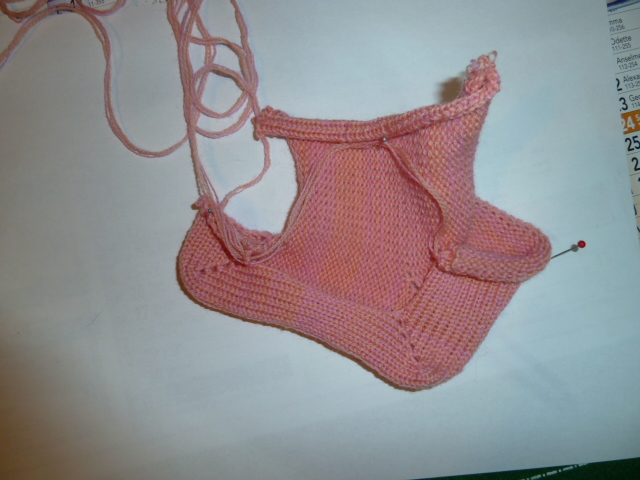

Puis vous pouvez faire un motif au lieu des fausses côtes et le bord faire du jersey comme sur la photo de Maya ex : 6R faire un trou-trou et encore 6 R puis commencer un dessin et pour le talon vous procédez de la même façon qu’avec les fausses côtes je mets la photo de ma petite chaussette
Bon essai Yolaine

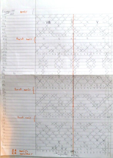

elle serait faite avec d'une autre couleur la laine multicolore ce serait différent à la place des côtes un motifs où deux couleurs
Carole,Au sujet de Modèles avec une Fonture pratiquement tous les modèles savent êtres fait puisque tout dépends de votre échantillons il n’y a que les motifs qui sont limités à 1 fonture mais il y en a déjà pas mal .les côtes qui ne sont pas possible mais il y a moyen de remplacer avec d’autres Même le jacquard à 1 fonture essayer de choisir des motifs pas trop grands et grands espaces pour éviter les grands fils derrière si vous avez le cas passez un fil comme repriser rien ne vous empêche de faire un dessin isolé vous ne mettez pas d’aig au extrémité de l’ouvrage comme ça il n’y a pas de fil .Et pas oublier alors de tourner la laine du dessin à l’aig d’à côté avant de repartir avec le chariot et bien retendre le fil j’espère avoir répondu à votre question

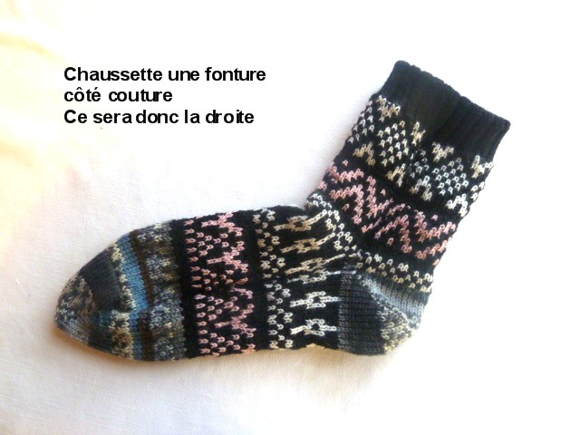

Bonjour Carole
Un aperçu de ce que vous pouvez faire avec une seule fonture .Si vous n'avez pas de déco il faut déplacer manuellement les poussoirs tous les 4 rangs pour obtenir le dessin.

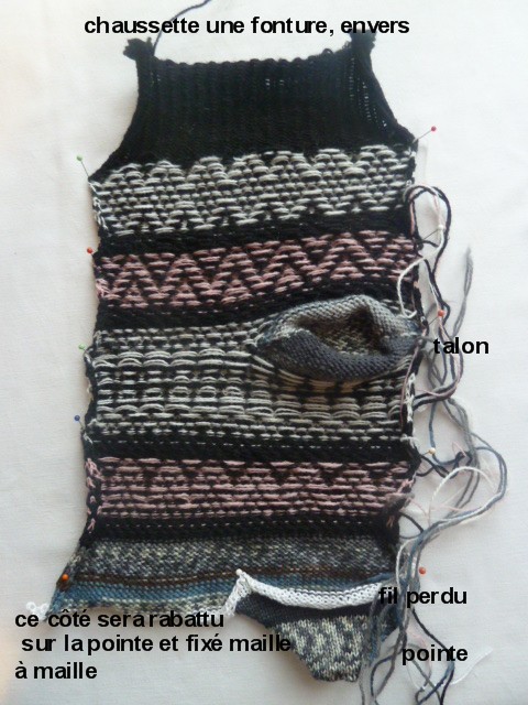

Merci Mumdo très bien cette chaussette toujours plus simple avec une photo pour le moment ma machine est occupée la petite chaussette elle date!! En ce temps c'était des couleurs classiques la laine 50 c'était la laine spéciale chaussettes

Je vous ai présenté cette chaussette en février 2016 ! Rappelez -vous , Rijo cherchait à faire des chaussettes en jacquard pour sa fille.je ne retrouve plus le post où elle nous l'a montrée .
Je n'avais pas noté le mode d'emploi puisque pour moi ce n'était qu' un essai.Je viens donc d'en refaire une en prenant des notes.
