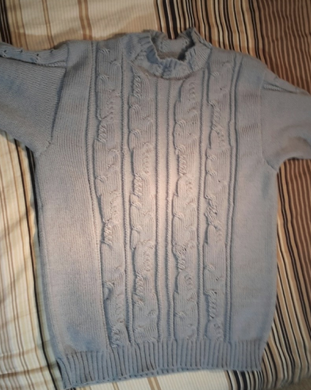

9a tellement tourné que j'en ai le tournis
Incroyable, je n'ai jamais vu une telle réalisation, il faut déposer le brevet
Un grand bravo pour la patience et le beau résultat.

Merci Maya et Mumdo, torsades sur 2 mailles sur 4, sur 6 et sur 8 en combinaison
Concentration durant l'élaboration, mais comme ça enlève bien le stress du boulot normal
et comme vos commentaires font plaisir aussi

Bonjour Rijo, Vraiment super bien votre pull. Quel imagination et la patience le calcul de préparation pas question d'être distraite;

merci Yolaine,
C'était une base 4 alors assez facile car je compte encore jusqu'à 4, après je vérifiais le compte rangs, mais assez contente de ces fofolles complémentaires

Top, Top, TOP, bravo Rijo surement une concentration totale, concentré sur la machine... parce que si on se trompe .... ho la la
calcul constant , vraiment un super beau travail

Le chandail de Rijo est superbe.
