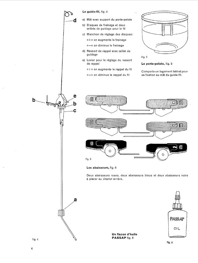

Bonjour, quelqu'un pourrait-il me montrer sur une photo ou se trouve l'oeillet de guidage sur la Passap Rose, pour l'huilage de celui-ci. D'avance un grand merci pour la personne qui éventuellera aura pris le temps de m'aider.

Dans le mode d'emploi de la Duo Rose on trouve ceci :
Quelques pages plus loin , on parle du graissage des chariots, des aiguilles,des poussoirs et des rails, mais pas des oeillets...
Effectivement, je n'avais pas regardé de ce côté là...
Je suppose (?) qu'il faut s'assurer de la mobilité de la tringle d en mettant une minuscule goutte d'huile à son point d'implantation dans le bloc central du dispositif pêcheur
