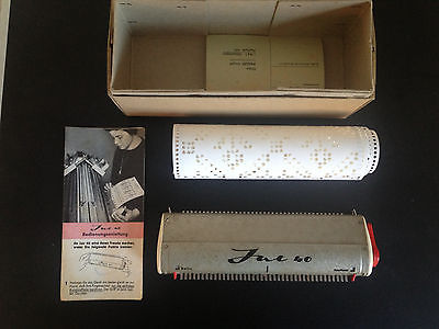

:berk je viens de recevoir les cartes jacquart pour ma duo 80 et grrrrrrrrrrrrrrrr il est marqué dessus PASSAP JAC
est ce qu'elles iront quand même sur mon déco ? avant de contacter ma vendeuse je souhaiterais savoir |-) |-)
merci de votre réponse et pardon de vous déranger pendant vos vacances
cordialement
Françoise

Avec le lien vous avez le déco et là les différentes cartes les Cup je pense que c’est pour la E6000 et les Jac 40 et aussi les cartes Déco apparemment elles sont pareilles ont-elles les deux rangées de trous sur les côtés aussi ? . Elles ont aussi 40 trous égal à la Déco . Comparez celles que vous avez et les cartes du Déco j’ai remarqué aussi qu’il y avait certain même motif que sur les décos Alors essayez elles prennent bien dans le lecteur de carte, que les poussoirs se déplacent quand il tourne elles vont
Si vous voyez une discordance alors il vaut mieux poser la question à votre vendeuse donnez-nous des nouvelles du résultat merci

les cartes jac n'ont pas les 2 trous pour mettre la pince sur le déco les cartes sont roulées et tenues par ces pinces
avec les cartes jac je ne vois pas comment les tenir dans le déco

je viens d'aller sur le lien que vous m'avez donné et les cartes jac sont dans le dossier
je ne crois pas pouvoir utiliser ces cartes dans le déco il manque les bords droit et gauche avec les trous pour les goupilles

:heink :( a moins de relever le motif sur une autre carte .... le reste ..je ne crois pas !
ou alors ???
   Le 03/08/17 à 14h46 Citer
Bonjour Françoise,Ne vous excusez pas il y a moins de personne présente moins à vous répondre mais vous ne nous dérangez nullement n'hésitez surtout pas
Si ces cartes ne fonctionnent pas pour le Déco quelqu 'Un Une pourrait dire pour quel accessoire sont-elles conçues ,Je pense que la vendeuse serait de meilleur conseil .Comme dit Old les motifs peuvent être perforées sur les cartes Passap ils se font sur 40 trous mais,encore faut-il avoir des cartes vierges et la perforatrice J'espère que votre achat sera productif

J'ai peine à croire que les cartes perforées de l'appareil JAC puissent convenir au Déco, même si elles ont 40 perforations. Ces cartes JAC sont beaucoup plus courtes, on ne doit pas pouvoir les refermer en cercle et leur utilisation était différente (et totalement manuelle !).
Toutefois, je ne connais le JAC que par ce que j'ai pu en lire sur internet, c'est un accessoire très ancien et je n'en n'ai jamais eu un en main.

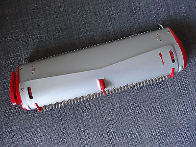

Coucou, Bien voilà le lecteur de cartes Jac bien juste elles ne passent pas sur le Déco sauf que les motifs peuvent êtres copiés et perforés sur les cartes Déco
