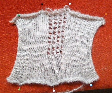

Voila ce que j obtient ce qui est pas mal mais il me manque les jetés je comprend pas pourquoi il veut pas les prendre y a vraiment un truc que je comprend pas car en Ax ça change rien...
Je crois que j ai vraiment besoin de vos lumiere...
https://onedrive.live.com/?id=89CCC40351284F0F%21106&cid=89CCC40351284F0F
Voila la photo du point en bleu que j ai reusi a faire!
Edité par Mooky Le 13/12/17 à 13h53

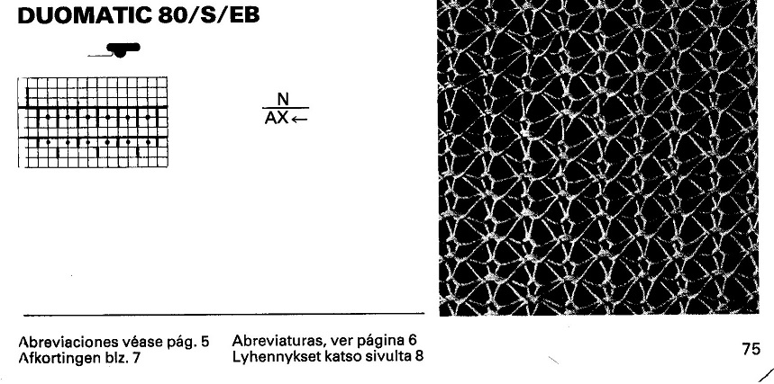

Bonjour Mooky, le lien n'ouvre pas. En faisant comme je t’ai expliqué ton ouvrage ne sera pas double j’ai voulu dire que le dessin est différent des deux côtés mais qu’il est possible de choisir pour le devant. Avec le lien
https://1drv.ms/f/s!AmrQI_QzA0oJtjhqXHZO8qAZ6fpr
et aller ‘Points de fantaisies ‘ Livre Duo S mes numéros à la page 45 et le N° 108 dessin vert tu peux faire une partie en jersey sur la fonture arrière et l’autre en dessin. là, tu disposes les aig et les poussoirs pour ton dessin comme le schéma Toujours N derrière :
Devant comme noté 2R AX ← et 2 R AX sans la flèche çpas oublier la Pour calculer le nombre il y a du jersey entre les jetés mais pour le nombre de M faire un échantillon de dessin seul et un de jersey . Pour le nombre de R ici pas de différence
Pour calculer le travail avec dessin et des aig vides ex : si tu mets 40 m pour ton échantillon tu remontes 40 aig en travail puis tu les places comme noté pour le dessin
Ne pas oublier les abaisseurs noirs j’ai donné ce dessin comme exemple mais tu peux en choisir d’autre tant que c’est N derrière si tu as besoin de précision n’hésites pas
Amitiés yolaine
   Le 13/12/17 à 16h26 Citer
bonjour,
Oui, je vois les photos.
Voici un essai de mon côté :
Le rendu du mohair est plus joli du côté envers. Par contre c'est long à faire avec des risques d'erreurs.
Jersey N GM 5 ( le fil est très fin ) J'ai donc fait quelques rangs en jersey .
Je mets le compte rangs sur 0, chariot à droite. Je passe la maille de l'aiguille 8 sur la 7,la maille de la 6 sur la 5, la 4 sur la 3, la 2 sur la 1.Je descends les aiguilles 8,6,4,2.Je fais un aller et retour avec le chariot.Je monte les aiguilles qui étaient en bas (8,6,4,2) Mon chariot est à droite le compteur indique 2.Je fais un aller et retour ( donc 2 rangs ).Mon chariot est de nouveau à droite compteur 4.
Je reprends comme au début : maille 8 sur la 7 ,6 sur la 5, 4 sur la 3, 2 sur la 1. Tricoter 2 rangs.Monter les aiguilles .Tricoter 2 rangs et ainsi de suite. Il s'agit de se rappeler qu'à chaque multiple de 4 au compteur on reprend comme au début.
Mais est-ce réellement ce que vous recherchiez ?
