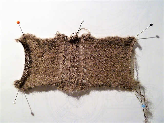

Comme le dit Yolaine , vous pouvez utiliser les deux fontures (N/N ) et avoir un ouvrage très fin. Les mailles tricotées sur la fonture arrière seront à l'envers et celles de l'avant à l'endroit. en voici un exemple. La partie du milieu est tricotée sur 9 mailles à l'avant, manivelle en haut et nous avons 8 aiguilles hors travail en arrière.Je n'ai pas fait de trous sur les trois mailles du milieu. A gauche ,j'ai mis la 1 sur la 2 et la 3 sur la 4 et à droite la 9 sur la 8 et la 7 sur la 6 pour obtenir un trou au début et un à la fin. Ensuite voir l'explication précédente .

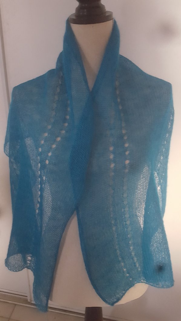

S ayez j ai reussi grâce à vos conseil!!!
C est top j ai une belle echarpes ajoures exactement comme je voulais avec des mailles un peu moins larges que prevu mais c est top!!!
Merci milles fois pour tous vos conseils!!
Pour les jetés:
J ai tricote en mohair et soie avec une Gm a 7,5
J ai mis toutes les aiguilles en travail sur simple fonture du coup je teouve que c est plus joli qu en jersey, et mis en N.
J ai fais tous les 4 rgs depelacé mon fils des aiguilles ou je voulais un jeté, j ai fais un rangs avec les aiguilles baissé des jetes et fais quatres rang en N avec toutes les aiguilels relevés!!!
Je suis troo fier!!!
C est un peu fastidieux mais ça rend bien!!!
Merci à vous de m avoir aidé franchement j aurai jamaus reussu sinon!!

Voila le resultat
[img]
https://nt9paw.bn1302.livefilestore.com/y4mWopV9-pLQXeXKUZc7lBZPhqePZgmRe9CNBeUy1MWTDCewSk7Kaxn9uS_cy7e0dkl-39A_zIo80fMn5osCXIpmEE0pjig-7mIknp8EuiYjfzyl4aJM4EdC7rO5bCTpSKXJ-quhR5VM1fzAzrxihdtxjsRuhxjNfSrf47YX7IOakV8bBBVxiPsA4lr7cpiC_Yw6ZDKy6EaBHwVmeAk96cPcA?width=2988&height=5312&cropmode=none
[/img]
Ou si ça marche pas copiez collez le lien https://1drv.ms/f/s!Ag9PKFEDxMyJauDe9gpHMmyHxUs
Merci encore !!!

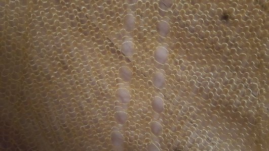

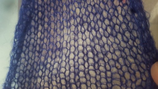

Pour info les trois photos de Mooky :
