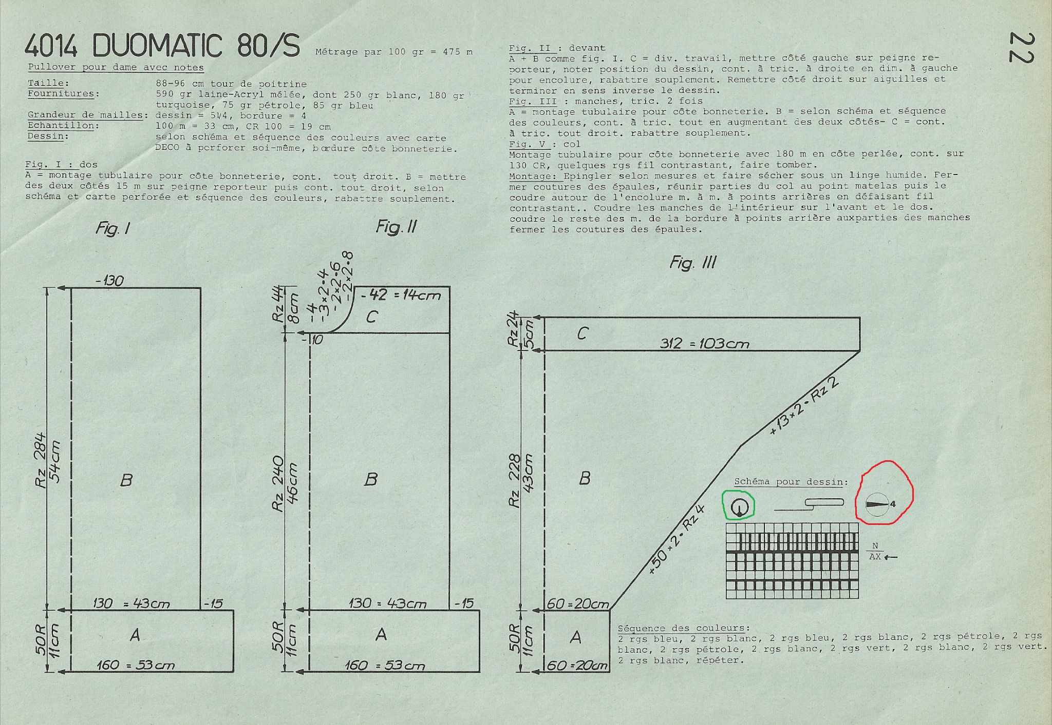

BONJOUR A VOUS TOUS
J'AI UN SOUCI SUR COMMENT LIRE UN PATRON J'AI PEUR DE FAIRE DES ERREURS.
SI POSSIBLE DE M'EXPLIQUER BIEN DANS UNE PHRASE COMPLÉTE CE QUE J'AI ENTOURE EN ROUGE SUR LA PHOTO.
Bonjour Mina, Vous avez raison c'est préférable de demander avant que de devoir défaire voilà
+14 X 1* 2R = +augmenter 1M 14 fois tous les 2 R
-2X 14* 2R = diminuer 14M faire 2R puis dim 14 M faire 2r
Puis – 2x 13 * 2R = dimi 13M 2R et dimin 13m
si besoin n'hésitez pas Amitiés yolaine

bonjour tout le monde j'espere que vous allez bien.
j'ai besoin de votre aide aussi encore et encore pour ce qui concerne ...(comment lire un patron). si possible de bien m'expliqué que veux dire ce que j'ai entouré en rouge pour ce qui concerne le vert je sais que c'est le manivelle par contre en rouge j pas compris que veux dire sachant que j'ai une passap rose.

bonjour Yolaine
moi j'ai po de selecteur je peux utilisé ce point la sur la figure sans sélecteur ? ou bien nn?
merci
merci

J'ai supprimé la note précédente j'avais fait une erreur de modèle Mais c'est bien le sélecteur pour le Déco et pour faire ce dessin sans ce serait bien compliqué vous devriez changer tous vos poussoirs tous les 4R sur tout le rangs j'ai fait un pull pour mon époux c'était avec cette carte que j'avais perforé dossier' Déco ' dans ‘cartes à perforer ‘ si vous voulez savoir la fonction du Déco voilà le Lien
https://1drv.ms/f/s!AmrQI_QzA0oJoX1DpfbuIXyELJRP
A Y
A Y
re: pour le pull vous savez le faire comme vous voulez sans dessin en côtes un motif à vous où dessins avec jetés le nombre de M et de Rangs diffères d'après votre échantillon

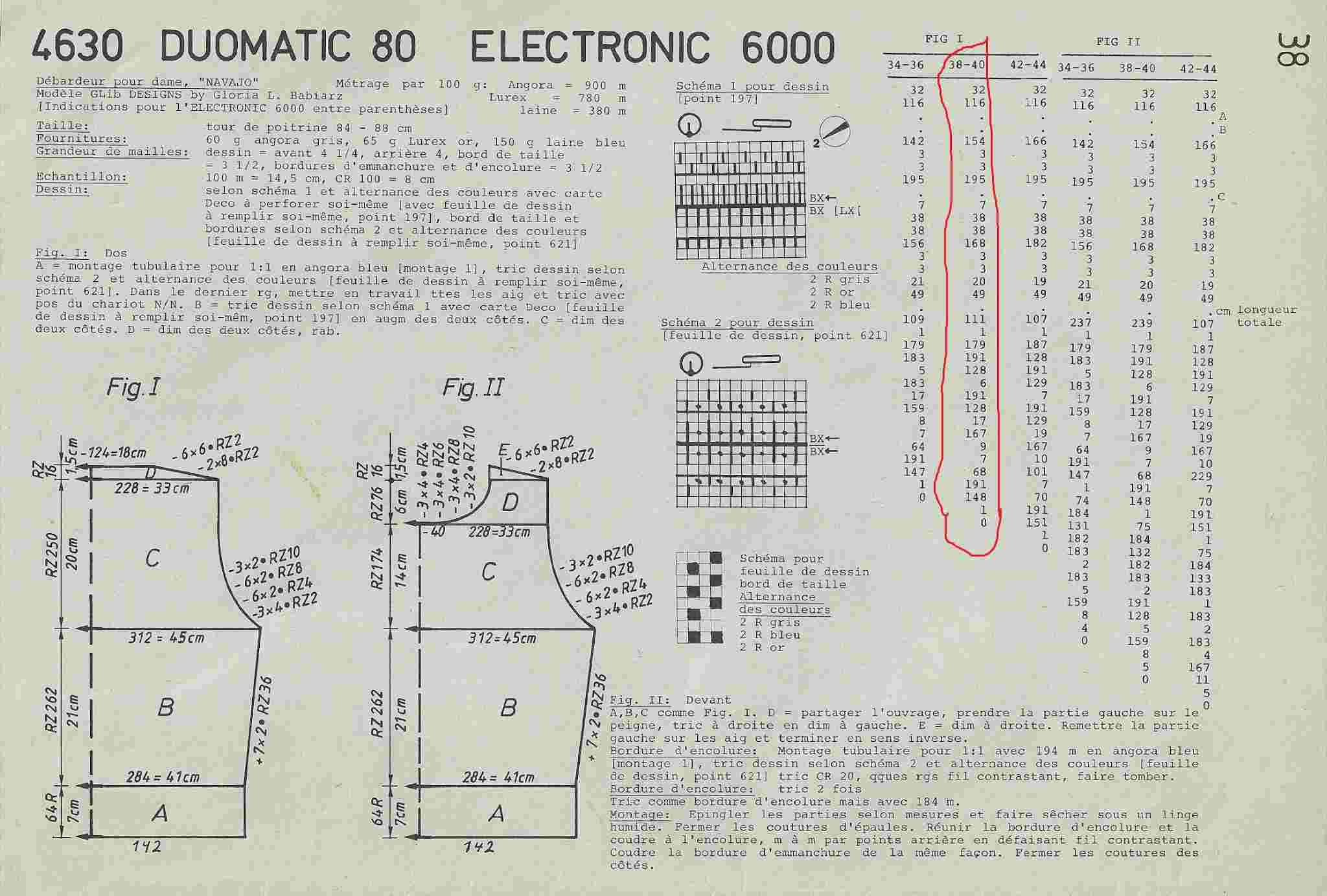

je reviens encore vers vous pour m'aidé a trouvé ma réel taille .
biens que je sui tte les détaille sur le patron mais je suis jamais satisfaite soit le pull est large ou bien les manche son courte ou l’encolure est trop serré biens qu'il ya un tableau pour bien définir les mesures mais je ne sais po comment je l'utilise
je met une photo d'un patron ou j'ai encadré la zone qui m’intéresse si possible une d'entre vous m'explique bien le mode d'emplois de ce tableau.
merci

Bonjour Mina,
Vous avez entouré le tableau correspondant au Form Computer, c'est bien ce que vous voulez ?
Quelle taille faites-vous pour le haut ( tour de poitrine )?
Quelles dimensions obtenez-vous avec votre échantillon ? Quel point avez-vous utilisé ?
Est-ce que les dimensions indiquées sur Fig. 1 et Fig. 2 vous conviennent ?
Vous avez d'autres débardeurs : 4527, 5408, 7005 (premiers tricots 1) peut-être plus faciles à effectuer...

aaaah ok donc le tableau est destiné a la forme computer.?
moi j'ai la simple passap rose sans deco sans computer.
