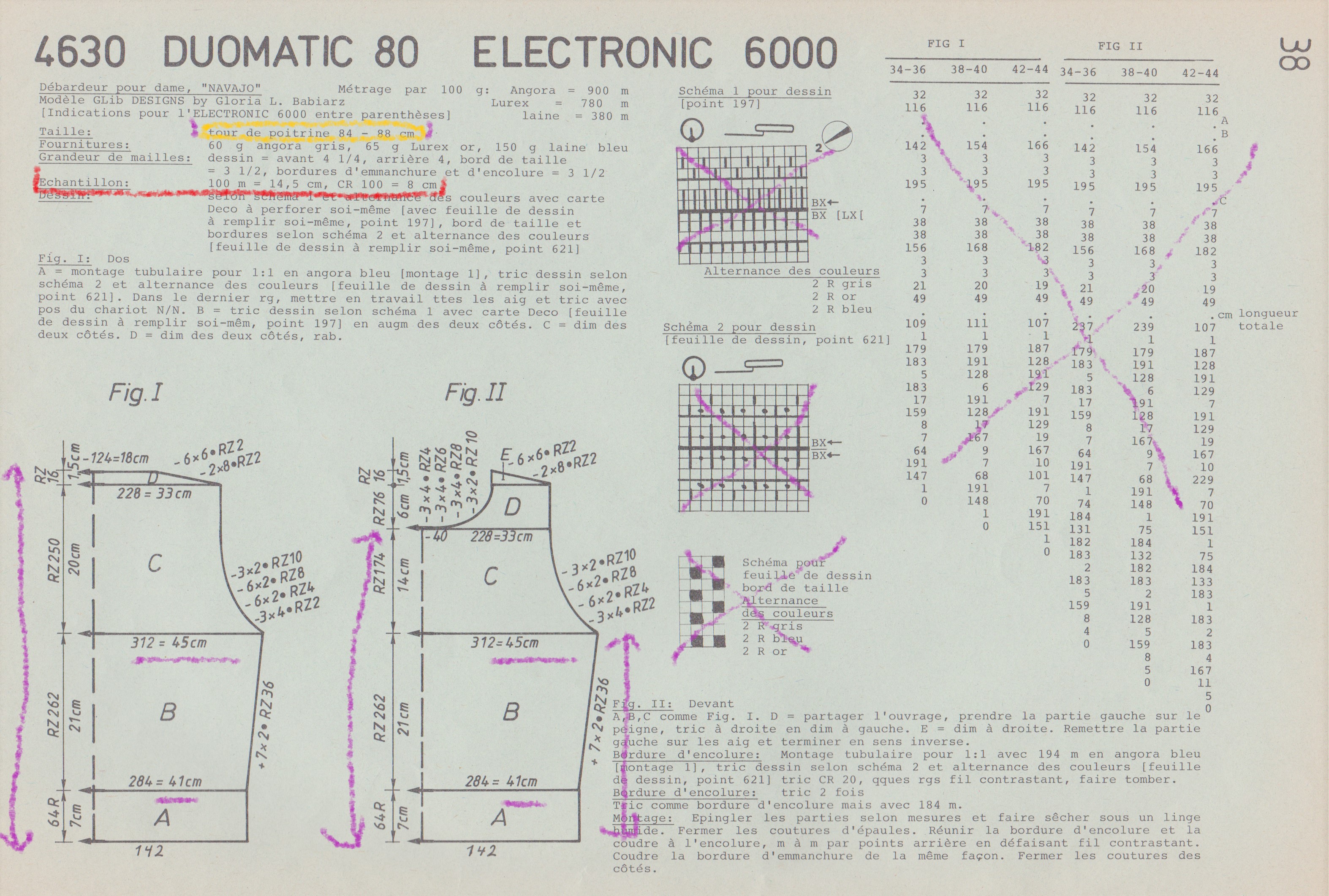

Voici le modèle 4630 où j' ai essayé de souligner les points importants : tour de poitrine 84-88, tour de poitrine de l' ouvrage terminé 90 cm (45 +45) et hauteurs ( dos, devant et sous les bras. Avec votre machine , vous ne pourrez pas faire le dessin du modèle en question.Les autres débardeurs indiqués plus haut seront peut-être plus faciles à faire .Mais de toute façon il faut absolument faire un échantillon par exemple un morceau de 60 mailles sur 60 rangs que vous mesurez avec précision et ensuite vous calculez le nombre de mailles et le nombre de rangs pour obtenir la grandeur désirée.

J'ai essayé de comprendre les mesures du modèle M4630. Juste la section A, je ne comprends pas.
On mentionne 64 rangs pour 7 cm. Alors que l'échantillon mentionne 100 rangs pour 8 cm, la règle de 3 donne une hauteur de 5,12 cm pour 64 rangs ???

Sur ce modèle 4630 ,l'échantillon en question concerne le dessin du corps de l'ouvrage et non celui des côtes .
Je me suis toujours inspirée des figures I ,II, III, très claires en général , en mettant mes propres dimensions . Ensuite règle trois.
