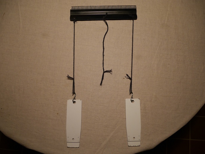

Maintenant, je mets systématiquement des poids. Je trouve que les aiguilles travaillent mieux, et le tricot descend mieux entre les fontures. L'ouvrage est plus régulier et il y a moins de mailles sautées.

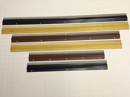

Mais pour attacher les poids j'utilise toujours ce genre de peignes :
J'en ai acheté de différentes tailles, selon la largeur de l'ouvrage que l'on tricote. Voila comment je procède :
Comme OLD : montage 1er rang N/N ; 2ème & 3ème rang CX/CX ; et c'est à ce moment là que j'installe le peigne en faisant attention de bien le centrer.
Puis les bouts de laine que j'ai passé dans les trous du peigne me permettent d'accrocher les poids sans se contorsionner sous la machine au risque de se faire un lumbago
Puis 4ème rang N/N sans abaisseur pour ne pas forcer.
On peut mettre le nombre de poids que l'on souhaite selon le point que l'on réalise, ou ne pas mettre de poids du tout ; des fois le poids du peigne suffit.
Bonne continuation !
Christian
