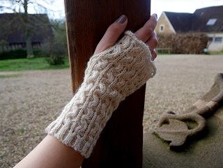

Voici ma première réalisation réellement concrète : la mitaine en mohair !
Quelques imperfections, comme par exemple la finition sur les doigts qui n'est pas assez serrée, mais ma fille ne voulait pas de côtes et désirait garder ce coté volants "anémone de mer".
J'utilise pour le moment une laine mohair (70 %, 30 % Mérinos) achetée chez une collègue en Creuse qui fait filer par la maison "Terrade" à Felletin, filature qui filera également notre laine. J'apprends ainsi sur un fil qui ressemblera au nôtre. Sur les photos, les mitaines ne sont pas encore lavées (toujours si pressé !!!
). J'ai paraffiné le fil deux fois. Donc je pense qu'après lavage le coté peluche du mohair ressortira plus (+).

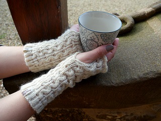

Sur la première photo, on distingue la couture, assez discrète, qui réunit deux demi-motifs. J'ai donc utilisé la méthode à Yolaine dite du "Chien Assis", n'ayant pas de 6000 et de programme "Miroir", n'est-ce pas Hermionne ?
La lisière du point, ainsi, sert de finition pour le passage du pouce.
Sur la deuxième photo, la largeur pour la main est plus importante que pour celle du poignet. Je ne pouvais pas faire d'augmentation pour préserver l'intégrité du point; j'ai donc joué sur la grosseur de maille. GM 4 et 5 pour le poignet, GM 6 pour la main. On ne peut guère aller au-delà car avec ce point ajouré, certaines aiguilles supportent trois jetés, et plus lâche, ça saute !
N'hésitez pas à critiquer et à me donner des conseils ... Il n'y a que comme cela que l'on progresse.
Amicalement.
Christian
). J'ai paraffiné le fil deux fois. Donc je pense qu'après lavage le coté peluche du mohair ressortira plus (+).Sur la première photo, on distingue la couture, assez discrète, qui réunit deux demi-motifs. J'ai donc utilisé la méthode à Yolaine dite du "Chien Assis", n'ayant pas de 6000 et de programme "Miroir", n'est-ce pas Hermionne ?
Amicalement.
Christian

Bonjour Christian Ouiii j’ai remarqué, les deux vis-à-vis. Elles sont bien belles, travail régulier malgré Mohair avez-vous eu facile avec cette laine ? surtout plusieurs fils sur l’aiguille une bonne idée d’augmenter la grandeur de M j’emploi cette méthode pour le grand col retombant
Vous avancez à pas de géant
Comment avez-vous programmé le changement de GM? Avez-vous continuez pour la main ?
Votre avancée va certainement encourager les débutants -tes Passap Merci
Amitié Yolaine

Merci Yolaine !
Effectivement, la laine mohair a tendance à accrocher sur les machines. Je commence par la paraffiner deux fois, je règle le frein au minimum (1), et le pêcheur au maximum (15); malgré cela, j'approche toujours le chariot lentement en vérifiant que le fil soit bien tendu; au besoin, je l'aide avec la main, sinon, ça peut boucler. Pendant le montage côtes, après les deux rangs CX/CX, je place le peigne et les poids. Ça aide beaucoup, surtout en point ajouré.
J'augmente la grosseur de maille très progressivement. Là, par exemple, pour passer du poignet à la main, je suis en 5, je fais un aller et retour, et j'augmente d'un quart; un aller et retour, et j'augmente d'un quart, etc. Si on passe de 5 à 6 directement, ça coince grave !
Très amicalement. Christian

Merci c'est bien comme indiqué paraffiner minimum fois pour les Mohair et Angora
Auriez-vous su commencer avec la GM d’un 1/4 où 1/2 plus petite pour le poignet? puis Augmenter comme vous l’avez fait jusqu’au pouce, et puis diminuer d’1/4 à partir du creux du pouce pour la main pour qu’elle adhère bien pour les fines mains qui les portent
Pour le passage du pouce c’est bien :simplement séparation de l’ouvrage repris pour la main !pas de diminution ?
J'ai oublié le 2 à 2 fois paraffiner
C'est une excellente idée Yolaine !
Je vais recommencer comme vous dites. Je devais de toute manière en refaire une autre paire, car ce point est également très joli à l'envers; moins élégant peut-être ... plus sport ? ... Mais c'est rigolo de faire la même chose, et de la monter soit d'un coté, soit de l'autre. Je vais faire comme vous dites : des GM plus petites aux extrémités pour que ça épouse plus la forme de la main.
Non je n'ai fait aucune diminution pour respecter l'intégrité du dessin.
Merci beaucoup Yolaine ! J'essaye ça et je vous montre.
Bonjour Christian,
C'est très réussi et je vous envie. J'aimerai avoir un peu plus de temps.
Voici une astuce que j'utilise souvent. Lorsque je ferme les mailles d'une pièce, j'augmente la grandeur de mailles sur les deux fontures de façon à produire une bordure plutôt lâche. Au moment de la mise en forme de la pièce, je prends un crochet et je chaîne une maille sur deux ou deux mailles sur trois selon ce qui convient le mieux pour ajuster la bordure et c'est facile on voit ce qu'on fait.
Le principe c'est qu'il vaut mieux avoir un surplus qu'un manque et c'est vrai pour le tricot, la couture ou la menuiserie.
Je vois que c'est un point simple fonture, Il serait possible de travailler en tubulaire pour éviter les coutures.
Edité par Solaine Le 06/04/18 à 21h49
Merci beaucoup Solaine ! Et merci pour vos conseils ... Ce sont justement des questions que je me posais.
Pourquoi m'enviez-vous ? Moi je vous admire de connaître tant de choses ! Oui, moi aussi j'aimerais avoir plus de temps. Il faudrait que l'on ait 1 jour et 2 nuits. 1 jour pour travailler et gagner sa vie; 1 nuit pour tricoter peinard sans être dérangé; et 1 autre nuit pour dormir !
Comment faites-vous pour chaîner les mailles une fois le tricot fermé ? Vous fermez au point de chaînette, et vous sortez le tricot de la machine ? L'opération se fait après ? Il faut que je demande à ma bergère adorée si elle sait faire. C'est curieux que sur les machines ils n'aient pas conçu un programme pour arrêter les tricots ? ...
Est-ce que sur la Duomatic Rose je pourrais faire ce point fantaisie en tubulaire ?
Très bon WE Solaine et encore merci de me faire bénéficier de votre grande expérience.
