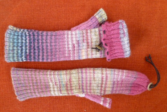

Parfait Christian , c'est vrais aussi bien d'un côté que de l'autre
voici l'envers
cela ressemble au boule de brins que font les mésanges pour leurs nids!
Bonne soirée
   Le 08/04/18 à 20h38 Citer
Et voici l'endroit , laine mohair GM 6

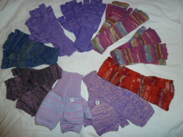

Pour avoir plus chaud, on peut prévoir un capuchon .
celles-ci en côtes 2/2 :
et là, la commande de ma petite fille pour offrir à ses copines :certaines ont un capuchon.
