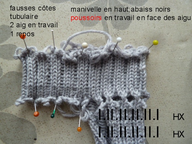

J'ai donc pris mes aiguilles et fais à la main suivant vos indications. J'ai donc compris que ce n'était pas du tout ce que j'espérais....La nuit portant conseil et suivant une partie de vos explications ( HX voici mes résultats.
mon guide des travaux à l'aiguille appelle cela des côtes de cheval :
voici le rendu de ce que je voulais :
et enfin le résultat en tubulaire :
Il me reste à tester avec une laine à chaussettes pour choisir la GM convenable.
Encore merci .

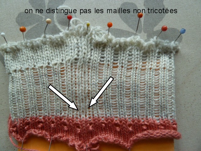

Désolée...
Je ne sais pas s'il y aura un produit fini ! J'ai de nouveau le même souci que précédemment les mailles non tricotées du début et de la fin du rang n'apparaissent pas nettement . On voit 4 maiiles endr au lieu de 2. Sans doute un problème de tension de fil .Je n' oublie pas que ma machine date des années 80 ! D'autre part le rendu est moins élastique que les vraies côtes. Donc : à revoir...
Désolée...

J'abandonne l'idée des fausses côtes en tubulaire .
Le rendu est le même en mettant 2 m sur 3 au travail avec les chariot réglé sur CX/CX sans poussoirs.J'ai mis la tension du fil au minimum et le résultat est toujours le même.

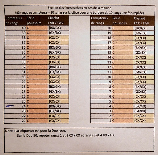

Bonsoir mumdo !
Solaine m'avait envoyé ce tableau pour réaliser les fausses côtes pour mes mitaines en tubulaire sur ma Passap Rose, et c'était impec ! Elle m'avait mis la correspondance pour la Duo 80.
J'espère que ça te sera utile ? ...
Très bon WE ! Amicalement.
Christian
Christian

Merci pour le retour. Mais comme je le disais dans mon post , ce n'est pas le point auquel je m'attendais.Je pensais davantage aux fausses côtes proposées pour les machines une fonture : 2 mailles en travail, 1 au repos. Après plusieurs essais, j'ai abandonné cette idée ,le résultat n'est assez élastique pour des chaussettes . Il peut convenir pour les mitaines. Je possède une Duo 80, j'ai donc utilisé la méthode 2 rangs CX ,2 rangs HX.J'ai même défait les mailles en face du poussoir unique ( maille coulée ) à la fin du dernier rang de côtes. J'obtiens le dessin recherché mais toujours pas assez élastique à mon goût.Pour éviter la couture je tricote les côtes à la main !.
