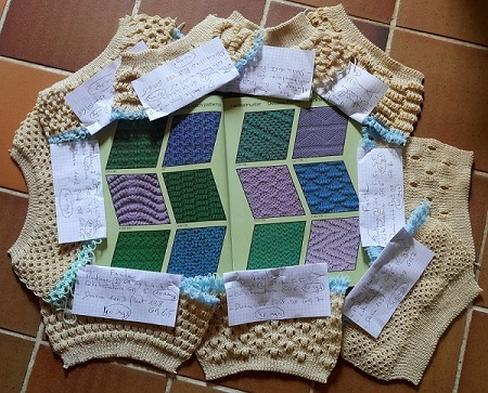

J'ai fait l'acquisition d'une 6000, et je m'amuse, dès que j'ai un moment, à essayer les dessins de l'album afin de l'apprivoiser. C'est génial !!!
Voici ce que ça donne :
Je ne suis pas très présent en ce moment sur le site, travaux agricoles obligent !

Je ne trouve rien à dire ! J'en reste bouche bée ! Bravo !

!!! Bravo pour votre générosité, mumdo, je vous admire !

Bonjour Christian,
C'est vraiment super. Ça donne envie d'en avoir une... En ce moment, je transfert les données produites pour le guide de la E6000 dans une base de donnée SQL. Ça avance bien. Une fois l'opération terminée, je vais avoir plusieurs possibilités de mise en forme.

Merci Solaine ! Tes encouragements me vont droit au cœur.
Bravo pour le travail que tu fais ! C'est ..."TITANESQUE"
Un grand merci au nom de tous les passapistes !
