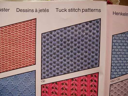

Aux utilisateurs de 6000, j'ai remarqué, en travaillant sur l'album de points "PASSAP ELECTRONIC6000" que certains dessins étaient présentés en photos sur l'envers; c'est le cas entre autres des dessins 130 :
et 1008/130 de la page 6 :

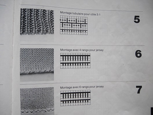

Si l'on suit le protocole habituel de programmation de la 6000, il faut d'abord enregistrer le montage. Ce sont des dessins qui se tricotent sur une seule fonture. Point 130 :
Donc j'ai choisi le montage 6 pour faire un bord jersey :

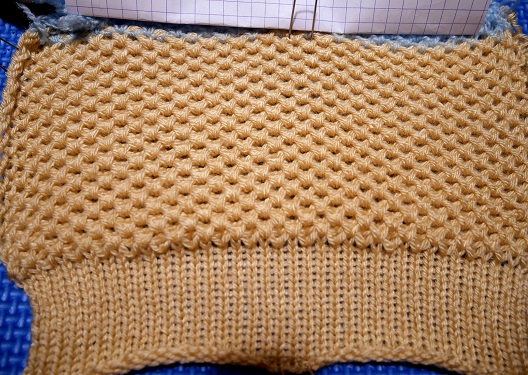

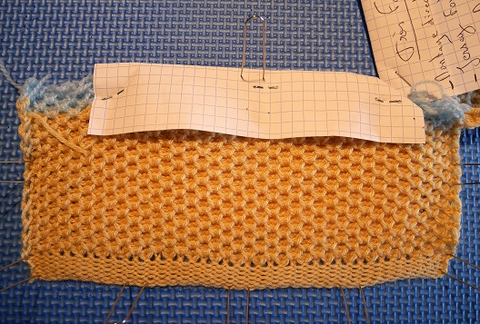

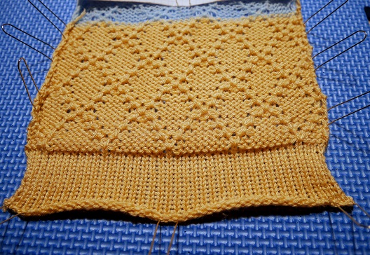

J'ai donc programmé consciencieusement ma console, et enregistré le montage, le dessin et le point; et voici ce que ça donne une fois le travail terminé, pour le 130 :
Le point est bon, seulement le bord en jersey est à l'envers. Si l'on regarde le tricot à l'endroit :
nous avons bien notre jersey, mais c'est l'envers du dessin que l'on observe.

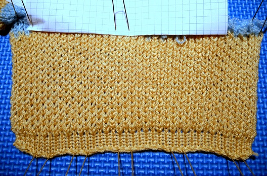

Idem pour le 1008/130. Voici l'échantillon après avoir suivi les indications de la console :
On a bien le dessin mais le jersey est à l'envers.
Et si l'on regarde l'endroit du jersey :
et bien c'est l'envers du dessin !

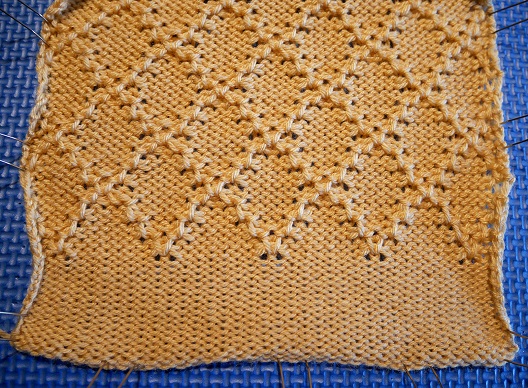

Et voici ce que ça donne pour le 130 :

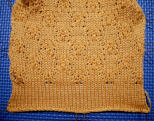

Et pour le 1008/130 :
