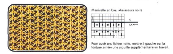

je débute sur une passap GS
Je pense que je comprend bien le réglage de base (simple fonture?), mais pas comment et quand utiliser le 2ème réglage (partie inférieure du schéma où des aiguilles sont en repos).
Edité par freaky Le 21/12/18 à 21h18
Je viens de voir ta réponse sur le post de présentation mega maille.
Bien justement je viens de vous répondre Help pour ce dessin La ligne de dessous désigne les poussoirs( explications de leurs fonctions p 13 et 14) Sur le chariot un boutons pour la grandeur de M et le bouton sélecteur différentes lettre =différents points (P 63) et la manette deux positions N et X (le N sans les poussoirs soit Jersey les différentes côtes )Pour votre dessin sélecteur sur A il faut la manette sur X pour commander les poussoirs Les flèches bas du chariot qui servent à inverser les poussoirs dans la direction de la flèche avec les 2 enfoncées changent dans les deux sens aller-retour Sur le schéma les points noirs sont les aig et poussoirs hors travail ex pour ce dessin 1aig/2 ; 1 poussoir /2 sortit du rail ; Puis les placer 1 en bas contre le rail en attente 1 remonté en travail .
La flèche( P 9) pour votre dessin vers la gauche inversera les poussoirs aux rangs vers la gauche
si question n'hésitez pas Bons essais Amitiés Yolaine {497denise73}

Bonjour
AX avec flèche à gauche
AX à la fonction de jetée qui dit jetée dit poussoirs.
Chariot sur AX avec flèche à gauche le chariot est à droite, et position des poussoirs comme sur le schéma.
Nous allons faire passer le chariot à gauche
il y a I-0-I-0-I-0-I -0-I-0-I-0-I , ici nous avons 1 aiguille sur deux
Les poussoirs
Poussoirs sous I - -( I ) -I- , 1 aiguille sur 2
La flèche va inverser les poussoirs au retour du chariot,
Le premier passage du chariot de droite à gauche, les poussoirs sont sélectionnés,
CR 0 -chariot de droite à gauche les mailles se tricotent,
CR1 -retour du chariot de gauche à droite les mailles sont des jetées.
CR 2 les poussoirs ont la même positions
CR 3 chariot vers la gauche, les poussoirs changent de position ( ils s'inversent )
CR 4 les poussoirs gardent cette position
et ainsi de suite .
En fait les poussoirs changent de position à chaque aller retour ( 2 rangs)
Si nous avions les 2 flèches (Gauche et droite), les poussoirs s'inverseraient à chaque passage du chariot
La maille sera tricotée un rangs sur deux.
(Faites les essais sans passer le fil pour regarder le passage des poussoirs et leurs fonction)
à chaque rgs les poussoirs changent ils sont soit en haut (travail) soit en bas (hors travail)

Bonsoir, J’espère que vous avez passez un Noël Réussi bonheur et joie Au-dessus j’avais donné l’explication et les pages des données avec photos ; plus simple pour savoir de quoi on parle
Explications de Prélène sur la Duo GS
La Duomatic GS est une variante simplifiée de la Duomatic S
L'indicateur de chevalement manque sur la fonture avant des Duomatic S, SD et GS
Les Duomatic S, SD et GS ne possèdent pas de poussoirs sur la fonture arrière. Le disque
Sélecteur du chariot arrière de ces modèles ne présente que les positions A C G E au lieu
des positions A B C D E F G H de Duomatic 80
Il ne parle pas de la tige de tension si elle est placée sur le chariot comme la GS est avec le bec-fils plat je pense que oui
Alors il me semble de se référer à la notice de la ‘La Rose ‘ est (dans la bibliothèque
Freaky peut-il nous dire si il y a la manivelle sur sa machine ?
Si oui et pas d’indicateur, la différence avec la GS il faut faire plus d’attention pour savoir combien on a tourné , Pas de travail avec poussoirs derrières et pour les deux couleurs le changement du bec fait manuellement tout le reste est pareil

Effectivement Denise, je n'ai pas lres poussoirs sur la fonture arrière et uniquement positions A C G E
Il y a bien la manivelle pour déplacer latéralement la fonture avant, et c'est un seul emplacement pour bec fil plat. il y a un support de rangement pour accepter un deuxième en attente.
