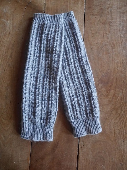

Modèle réalisé avec une laine pingouin sur duo 80
Motif du livre duo- 80 -S-SD-
le modèle , comme ma laine est plus épaisse que celle de Christian .
Modèle pour taille de 10 à 14 ans
86 Mles 10 rgs de côtes 1/1 , GM 4 après les côtes CR0
il faut passer (basculer) 2 mailles de la fonture arrière sur la fonture avant pour avoir le schéma du livre
on laisse 2 mailles en travail , et 5 mailles en repos
le motif
92 rgs Motif de la page 73 GM 5 1/2 Après le motif CR0
après le motif reprendre les 2 mailles que nous avons passé sur la fonture avant et les basculer sur la fonture arrière qui nous donne une côte 1/1
faire 10 rgs de côtes finir
-pour reprendre les mailles je prends dans la mailles formé de la fonture avant et je passe le fil sur l'aiguille de la fonture arrière ,
de cette façon nous n'avons pas de jour entre les mailles .

Je ne suis pas sûre d'avoir bien compris le dernier petit paragraphe : on prend la maille de la fonture avant que l'on met sur la fonture arrière , on la passe derrière le clapet , on met le fil sur l'aiguille et on la tricote manuellement .
C'est ça ou pas ?
C'est ça ou pas ?
amline:
les 2 mailles que nous avons passé sur la fonture avant 0 ( sur une maille existante )
A la fin du motif retourne sur la fonture arrière pour le motif
comme sur le schéma que nous avons (en rouge les 2 mailles 0 que nous passons sur la fonture avant)
sur les deux rouge
I 0 I 0 0 0 0 0 I 0 I
0 I 0 I 0 I 0 I 0 I 0 I
donc les mailles (les2) sont remisent en place pour avoir nos côtes 1/1
C' bon pour vous ?
