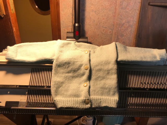

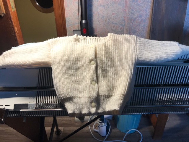

De mon côté, j'avance sur ma Passap et elle me ravit... Oh je fais toujours quelques bêtises mais à présent quand ça ne "marche" pas, j'arrive à comprendre pourquoi... La machine n'est pas en cause, c'est toujours de ma faute.

Bonjour Eliane, Félicitations ils sont supers. vous avez bien avancé .
Les bandes de boutonnages et le col
vous ne chômez pas
Merci pour les photos

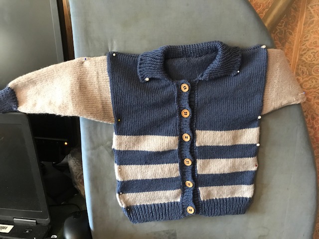

Merci Yolaine !
En fait j'essaye des nouvelles choses pour me familiariser avec la bécane. Je fais des échantillons de points fantaisie avec des laines que je veux tricoter et qui me serviront pour d'autres ouvrages. Mais j'appréhende les encolures avec les points fantaisies.... Je n'arrive pas encore à bien imaginer comment je vais manipuler mes poussoirs.
Chaque nouvelle chose essayée et réussie est une petite victoire. J'étais toute contente de réussir les boutonnières mais j'ai horreur de coudre les bandes... C'est qu'à la main je reprenais toujours les mailles alors je n'ai pas l'habileté qu'on gagne en pratiquant, ça viendra !
Bonsoir Eliane , Vous avez raison c’est une bonne méthode mes deux filles et moi avons commencé par des chaussettes et vu aussi sur le site.Aussi la chaussette est un bon exersice beaucoup de manœuvres employées La côte 1/1- Le transfert de M- le circulaire le BX avec les poussoirs En rangs raccourcis et Les diminutions pour la pointe et très facile à comprendre .
Les bandes de fermetures dans ce sens là en côtes 1/1 je transfert les M sur une fonture et fait un rang et ferme et les couds endroit sur endroit Où comme vous ,mais je fait quelques rangs avec laine perdue et couds dans la M par M point arrière et aussi la coudre endroit sur endroit j’espère que ça vous aidera
Bonne fin de soirée Amitiés yolaine

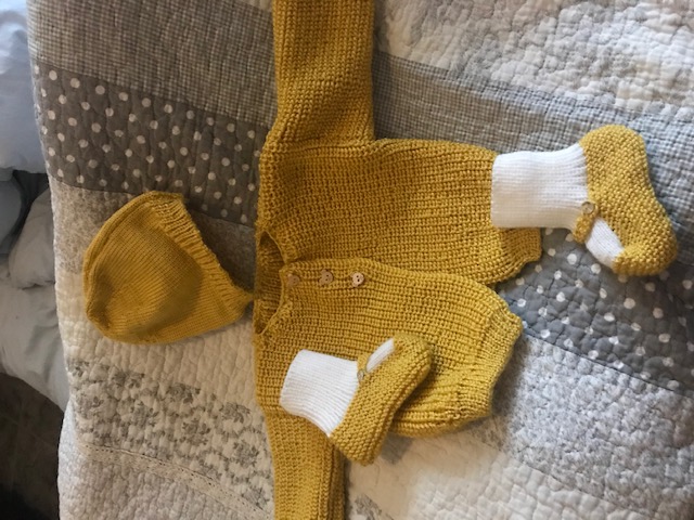

Beaucoup de naissances cet année dans la famille mais je ne suis toujours pas grand-mère...
Voilà un petit ensemble tout simple. J'ai toujours le bras gauche immobilisé mais je peux utiliser la main. j'ai des positions bizarres parfois mais j'y arrive
Il y a quand même quelques petits défauts mais la maman était très contente.
Pour le bonnet et les chaussons j'ai triché, reprise des mailles et tricot main pour les diminutions et reprise des mailles après la "chaussette" pour les chaussons.
Il y a quand même quelques petits défauts mais la maman était très contente.Pour le bonnet et les chaussons j'ai triché, reprise des mailles et tricot main pour les diminutions et reprise des mailles après la "chaussette" pour les chaussons.

Bonsoir éliane64, Merci Beaucoup de plaisir de votre présence d’ avec de vos nouvelles et merci de vos photos Vous pouvez encore l’être grand’mère . Par contre chez moi il y a eu une naissance au mois de Mars chez un petit fils le 2ième et on attends des jumeaux dans les jours prochains de chez une petite-fille qui a déjà un petit garçon il as 1an ½ ça me fera 12 arrières petits-enfants ils n’emploient pas beaucoup de lainage que matière Sweat Il est super cet ensemble ils sont bien les chaussons chaussettes il est vrai qu’il faut beaucoup de manipulations quand on veut du point mousse à la machine
Bon rétablissement pour votre épaule bon tricots
