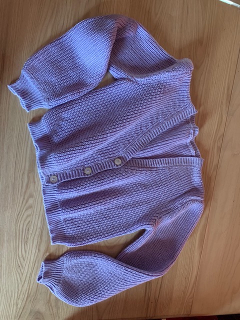

Voici une veste taille 14 ans modèle d'un site de vente scham , j'ai donc fait le modèle sur mesure
, manches semi-raglan,
poignets reportés
encolure côte 1/1 3 boutons
Laine court elle de BDF , GM 5** pour le corps , 3** pour les côtes
longueur courte ( à la taille )
le point sur la duo 80 arrière AX< 2 RGS
N sur fonture avant changer ts les 2 rgs
le point est dans le livre en couleur ABC il est en vert et jaune .
134 mles pour le dos emmanchures à 121 -- épaules à 210 -3x10 mles
88 mles pour la manches dim à 200
70 mles pour le devant dim à121-- 2x3-2x2-3x1
> la manche est large (la mode!) 1x3-3x1-2x2- Ensuite 8 x 2 mailles de chaque côté a 3 mles du bord
il restera 36 mles faire les côtes en 1/1 sur 1 rgs et ensuite fil auxiliaire .
au montage il faudra soutenir l'encolure du dos avec un fil de même couleur afin qu'elle ne détende pas ,
> la bande d'encolure des boutonnières 140 mailles 15 rangs
monter 140 mles tricoter
N/N 2** CX 3 CX3 CX3**CX3**
N/N 3** 8 rgs faire les boutonnières avec un fil auxiliaire sur 6 mles
continuer 8 rgs de plus
passer les mailles sur la fonture (avant ou arrière suivant le côté des boutons ) passer en GM 55** Ensuite fil auxiliaire et terminer
Bon tricotage
Bon tricotage
Bonsoir Old,
Une magnifique réalisation, c'est super.
Tu écrit une laine court, ça signifie quoi ?
Bonjour Herraiz
Comment vas tu ?
Montre nous tes réalisations , je suis sure que tu travailles ... beaucoup ,
Excuse pour court.... = courtelle de cheval blanc Ou baby de BDF , chez phildar , super baby , pingouin , (laine acrylique ) à tricoter avec du 3 aux aiguilles .
Bonne journée à bientôt

Bonsoir Old,
Je vais très bien. Pour le moment nous sommes épargnés. Et vous ?
Avec la Passap je me suis fait l'année dernière un pull au point Irelandé, un béret, ... Et là un pull en nid d'abeilles est en train de tricoter.
Merci pour l'explication. C'est sur qu'elles sont un peu plus chères les laines pour bébé mais elle passe très bien dans la machine.

Il est vraiment très beau ce gilet, j'aime beaucoup. '
J'ai fait des choses plus simples avec cette côte parce que je ne me souviens plus comment j'avais fait (en formation il y a longtemps...) des jolies diminutions comme les vôtres sur l'encolure mais je m'y remettrais un jour...
Pour l'instant ma Passap "dort" car on m'a demandé des choses avec une laine plus épaisse mais je vais bientôt la réveiller

Merci ,
Mode oblige !! la couleur
la hauteur de veste qui se fait à la taille, (on économise sur la laine !! , les manches la largeur des années 70 !!!!
Eternel recommencement !
