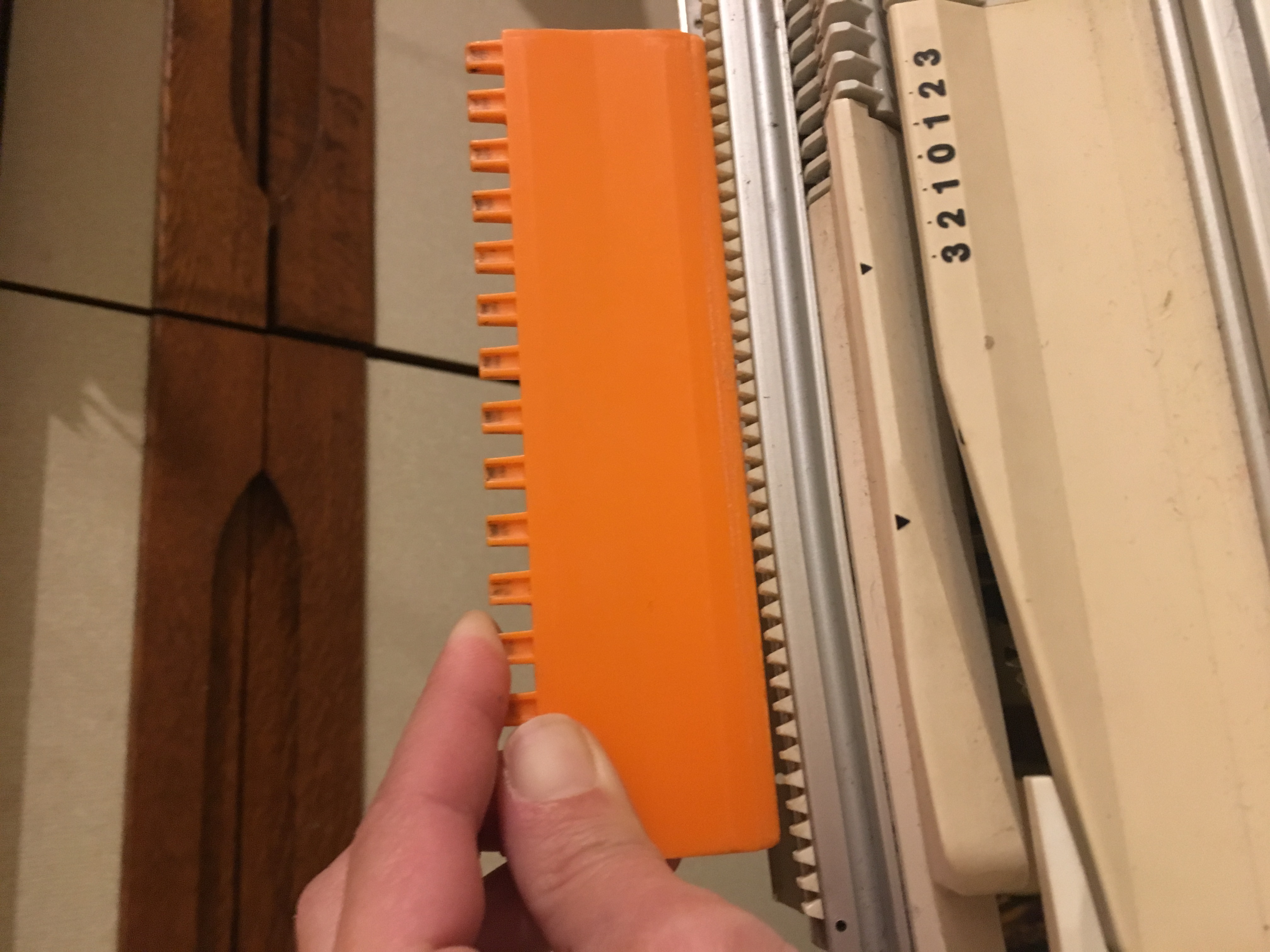

Bonjour à tous,
Pour la première fois j’ai eu besoin d’utiliser presque toutes les aiguilles de ma duomatic sd et je me rends compte à mon grand desarois que le chariot arrière a beaucoup de mal en arrivant à gauche. Visuellement les rails sont légèrement cintrés. La machine a pu recevoir un choc lors du transport mais je m’étonne que les supports métalliques sous la fonture n’aient pas l’air tordus. Est-ce que ce problème vous évoque quelque chose ?
Merci d’avance!

Cintrée ? Hummmm peut être plutôt des graisses bien sèches et ancienne non ?
Honnêtement première fois que l'on parle de fontures cintrées ou tordu ..
Perso je ne sais pas . courage Mais je pense que cette DUO demande un très gros nettoyage et tout rentrera dans l'ordre :s
Je peux aussi me tromper !!

Donc les rails sont sensés être droits! Je vais faire une photo, ils sont bien cintrés... c’est ce qui bloque la glissière blanche du chariot.... vous me confirmez donc qu’il y a un problème :\'(
Je crois qu’il faudrait que je les démonte complètement pour les remettre bien droits à l’aide d’un étau... ou que je me contente des 170 aiguilles les plus à droite
