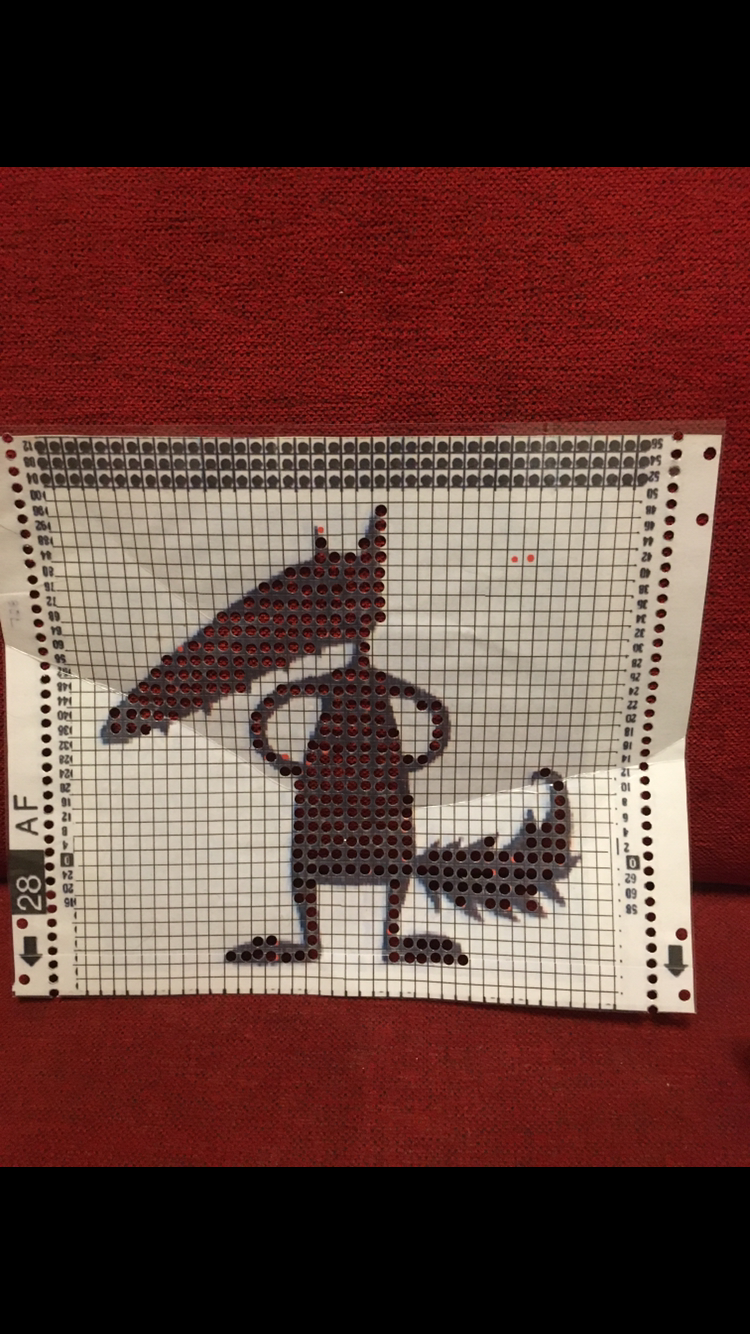

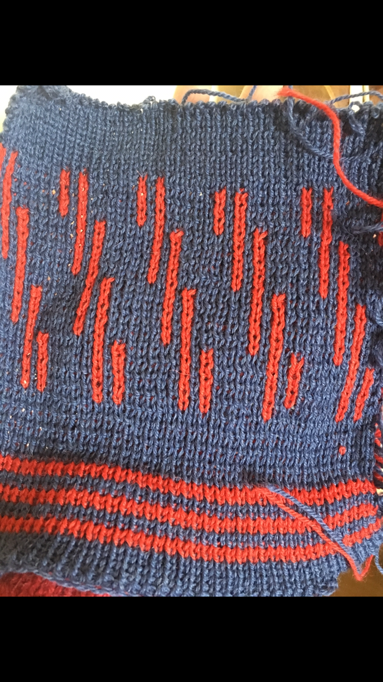

Grâce aux précieux conseils glanés sur le forum j’ai réussi à mettre en route le déco!

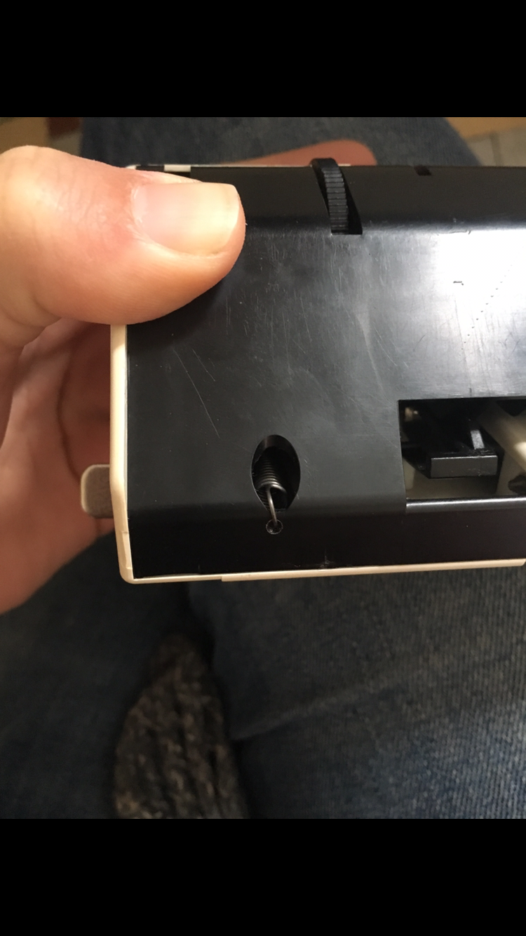

J’ai fabriqué une carte car je n’en avais pas (une grosse heure de poinçonnage!) et j’ai dépanné le porte carte grâce aux photos dans fiches techniques pour replacer le ressort dont l’anneau de maintien est cassé.
Maintenant je me pose plein de questions sur la grosseur de fil et la GM pour avoir un tricot souple et des mailles régulières.
Si quelqu’un a des conseils à me donner je prends!

Ton jacquard est super ! Si je vois bien tu as utilisé qu'une seule fonture. Je préfère aussi son effet, car la maille ressemble plus à celui du jersey.
La grosseur de fil que peut accepter la machine va généralement du n°2 ou 3 1/2 aiguilles mains. C'est-à-dire les laines pour bébé, les laines pour les chaussettes, quelques fils sport et aussi certains fils industriels (attention pas trop fin, tu as un tableau dans le manuel d'utilisation pour savoir si le fils que tu souhaites acheter peux passer dans la machine). Bien sûr il faut aussi tenir compte de la composition de la pelote. Car une pelote de coton sera plus compliquée à tricoter car elle possède moins d'élasticité (paraffinés 2 fois le coton). A contrario les fils contenant de l'élasthanne sont fortement recommandés de les évités car le pécheur va tirer le fil, ce qui fait qu'une fois sortie de la machine tu te retrouves avec un ouvrage plus petit que prévu, et qui fronce, cette propriété embêtera aussi le tricotage. Il ne faut pas oublier les laines à poil comme la mohair qui va te laisser des poils dans la machine et donc tu en auras moins sur le vêtement, de plus les poils se retrouvent principalement sur le côté mousse, après on peut très bien tricoter ces matières la à la machine il faudra juste un bon nettoyage après. Les laines à bouclettes sont à éviter dans la machine car les petites boucles vont s'accrocher partout, mais cela dépend de la taille des boucles.
Bien sûr dans tout cela il faut penser que dans un tricot fait avec du fil de coton on voit les passages où le chariot à accélérer ou à ralenti, et aussi l'endroit où se situe le pécheur. Avec cette matière il faut passer de façon régulière sur les aiguilles. Alors que les autres matières on voit mon beaucoup moins ces différences. Pour en revenir à l'élasthanne tu peux très bien l'utiliser par touches, par exemple pour renforcer l'élasticité des bords côtes. Pour les fils industriels trop fin tu peux très bien mettre plusieurs fils en même temps pour pouvoir avoir un fils plus gros, tu peux aussi le faire avec d'autre fils fin pour créer des mélanges. Pour les cônes je te conseille fortement de les poser à terre pour qu'il puisse bien se dévider. Tu peux aussi en plus du bobinoir pouvant accueillir 50 g de fil, acheter un autre pour des pelotes de 100 ou 150 g.
Personnellement pour la grandeur maille avec une Passap cela ce fait en fonction de la machine. Car comme elle ne possède pas de poids tu dois trouver le meilleur réglage entre trop lâche ce qui donne des mailles qui ne se forment pas ou mal, et un tricot trop serré qui rendrait les chariots durs et empêcherait de tricoter. Cet équilibre peut être trouvé en regardant les mails du rang précédents par rapport aux aiguilles. Si l'ancienne maille descend trop bas par rapport au rail de l'aiguille on doit resserrer la grandeur maille. À l'inverse si on voit que l'ancienne maille et sur l'aiguille c'est qu'il faut la desserrer. Ce réglage se fait au quart de la grandeur maille. Bien sûr tu peux augmenter d'un ou deux quart pour avoir un travail plus souple, mais la régularité du travail pourra en être affectée. Ce que tu peux faire pour parer à cela et de mettre un peigne de machine à tricoter pour faire un peu de poids. Et si le besoin est, mettre des poids. Sur le forum je ne m'en souviens plus mais il y avait une personne qui avait mis une aiguille à tricoter dans l'ouvrage est suspendue des poids car elle ne possédait pas de peigne (il faut prendre une vieille aiguille car les poids pourra la tordre). Si tu possèdes un peigne et que tu le mets au début, enlèves les abaisseurs car ceux-ci vont frotter avec le peigne et cela les abîmerait. Après peut-être d'autres personnes du forum auront une idée pour la régularité du travail.
Tu as fait ta propre carte pour le déco, c'est super ! J'avais essayé de m'en faire avec du papier imprimante, mais celui-ci s'était déchiré. Qu'est-ce que tu utilises comme papier ?
Je ne comprends pas quand tu parles du ressort de l'anneau de maintien qui est cassé, tu pourrais s'il te plaît faire une photo ?

Alors pour le jacquard non c’est du double fonture maille longue. Pour la carte j’en ai imprimé une sur papier machine normal que j’ai plastifié ( j’ai pris exprès une carte qui tenait sur un A4 pour ne pas faire de raccord). Pour la mise à l’échelle j’ai eu du mal, j’ai testé plusieurs pourcentages. J’ai trouvé un tableur Excel que tu avais préparé pour faire des cartes vierges sur le forum mais je n’arrive pas à l’imprimer à la bonne taille (peut-être peux-tu m’aider sur ce point?)
Le ressort du porte carte c’est celui qui maintient les touches du sélecteur, en fait les poussoirs ne se mettaient pas en travail au passage du déco. Je vais faire une photo où l’on voit que j’ai percé dans le boîtier pour le raccrocher.

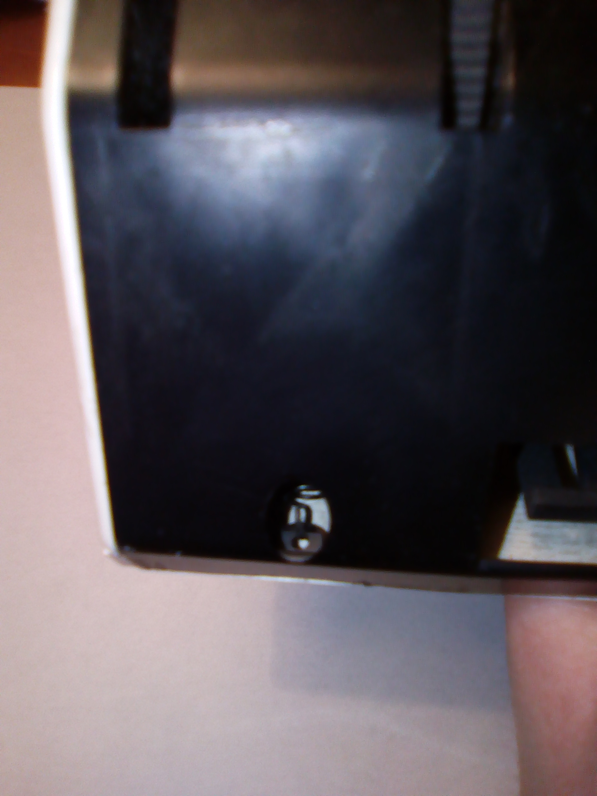

J'ai regardé sur mon déco pour l'emplacement du ressort. Ce que tu as fait est très bien, et astucieux. Ci-joint une photo :

J’ai ouvert le fichier d’une des cartes dans paint, imprimé en taille réelle çà donnait 23,5cm de largeur. Imprimé à 104% ça donnait 24,4cm, ça marche! Par contre quand on plastifie la feuille devient un peu trop épaisse pour les clips.

Je te mets un lien. onedrive pour la photo :
https://1drv.ms/u/s!Albxo0lwWFLpgVCswdnlIRuIiwva

En fait j’ai ouvert avec paint une carte des fichiers de la bibliothèque. Ensuite j’ai collé dessus l’image que j’ai scannée et j’ai redessiné le quadrillage par dessus (j’ai fait tout ça sur l’ordi mais on pourrait aussi le faire en papier en imprimant les différents dessins)

Par contre mes essais étaient très décevants, en jacquard une fonture je ne sais pas comment enrouler la laine pour ne pas avoir de trou au changement de couleur. Et en double fonture je trouve ça trop dure de passer le chariot, je ne me vois pas faire tout un pull comme ça !

En double fonture, il est préférable d' utiliser de la laine très fine, genre Zéphir de Fonty ( sur cône)
Page 69 du mode d'emploi de la duomatic il est indiqué : "Pour assurer une belle jonction entre le dessin et le tricot uni, enrouler le fil de contraste à gauche et à droite du dessin autour de la première aiguille tricotant uni ". Je n'ai jamais fait de motif isolé sur simple fonture, je n" aime pas les longs fils qui courent derrière....

Pour éviter les longs fils qui courent à l'arrière, on peut utiliser un poussoir sur deux ou trois et travailler en BX avec flèches. Du coup là où la laine ne tricote pas devant, elle tricote à l'arrière. Les fils tirés se trouvent très raccourcis . Evidemment avec une laine très fine, il suffit de travailler autant d'aiguilles devant que derrière.. On peut presque faire du réversible
