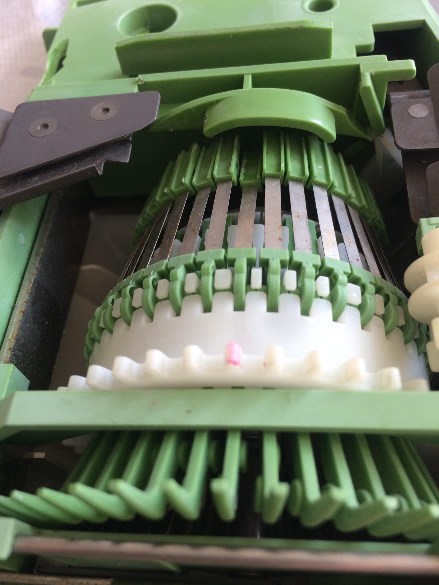

Lors du test avant tricotage je remarque un problème, un poussoir du dessin ne s'enclenche pas.
Il glisse facilement manuellement et en travail sans le Deco
En retournant le Deco j'ai remarqué qu'une lamelle est plus basse que les autres et reste coincée, je vous mets une photo. Avez-vous une idée comment résoudre ce problème?
Autre question, sur mon Deco le point est toujours rouge en position 0 et même avant que je le passe la 1ère fois de droite à gauche. Est-ce normal?
D'avance merci pour vos réponses
