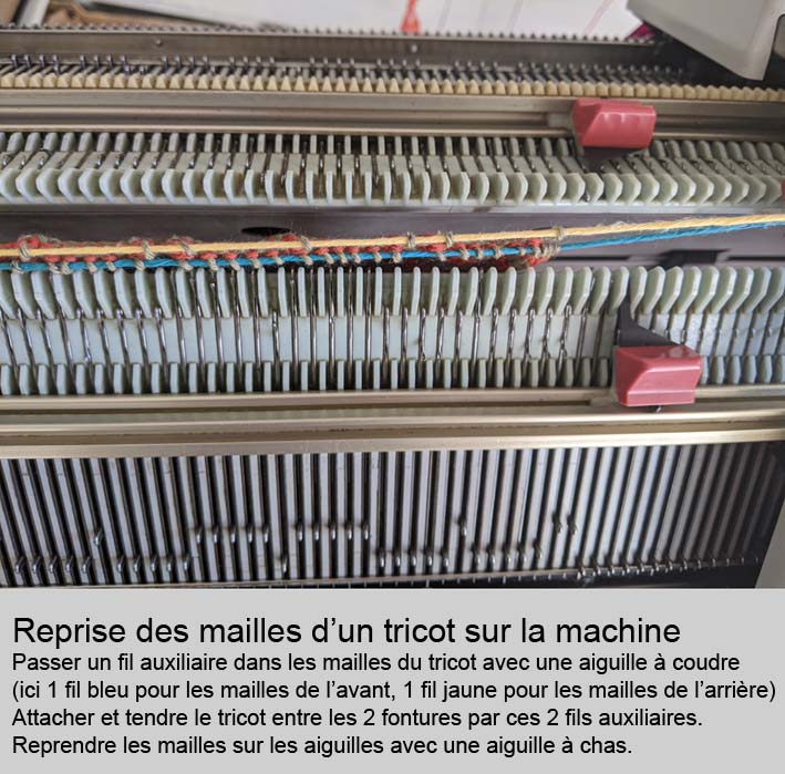

Bonjour à tous,
En recherchant une technique pour remettre un tricot sur la machine, je suis arrivée sur cette discussion.
J'ai eu ce problème car j'ai dû détricoter une partie de mon ouvrage, et je n'ai que 2 peignes de 20.
Pour reprendre mon tricot sur ma machine, j'ai utilisé cette technique (photo ci-dessous).
C'est un peu laborieux, mais j'ai quand même réussi.
J'avais au préalable repérer les mailles appartenant à chaque fonture et la position des aiguilles.
Le motif n'était pas trop compliqué.
Peut-être y-a-t-il une autre solution ?...
Si quelqu'un a une autre idée, je suis preneuse !
