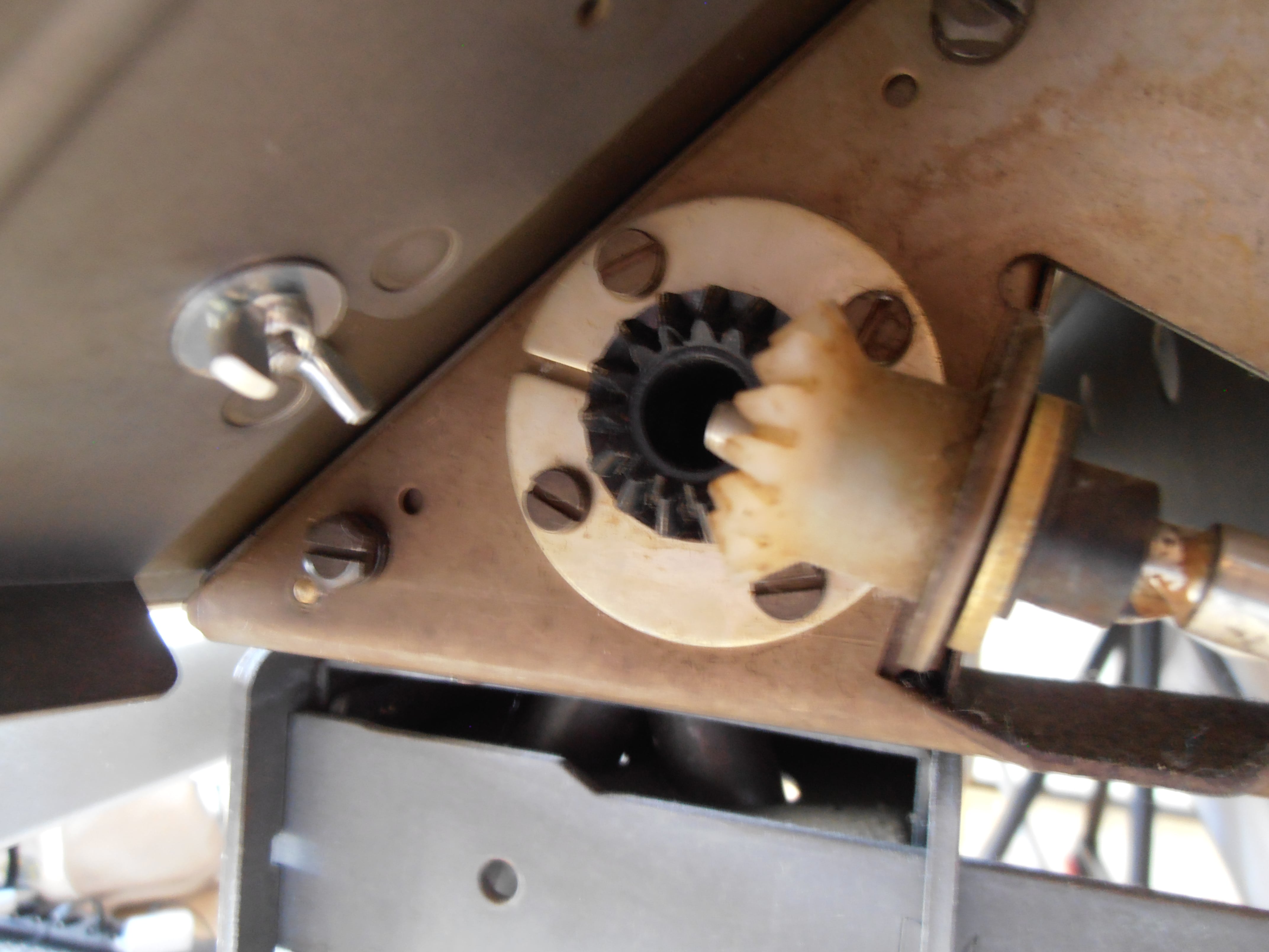

Panne de chariot avant pour ma Duomatic 80, j'ai acheté une Duomatic rose d'occasion. Problème n°1, les fontures sont décalées d'un demi cran, ce qui se traduit par la manivelle de chevalement en 5 et 35 sur un cadran de montre, en positions haute et basse.
Je ne peux pas tricoter normalement ainsi. Que faut-il faire ?

Et votre rose avec la manivelle à 6 h, votre fonture est normale ( dents alterner) et en position 12 h les aiguillent ne sont pas en dents face à face mais en position transférée. Peut-être que le(s) pignon(s) qui est à l'extrémité gauche, sous la fonture est cassé.
Fait un click droit sur l'image et ouvre l'a dans un nouvel onglet pour mieux voir.
