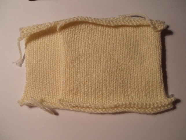

Le tricot de la D est en dessous et la DM est au-dessus.

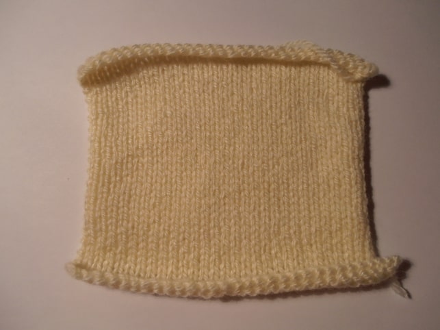

DM :
7 g
40 m = 13 cm
40 rgs = 12,75 cm

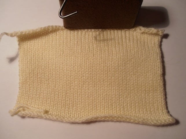

D :
10 g
40 m = 18 cm
40 rgs = 12,5 cm
