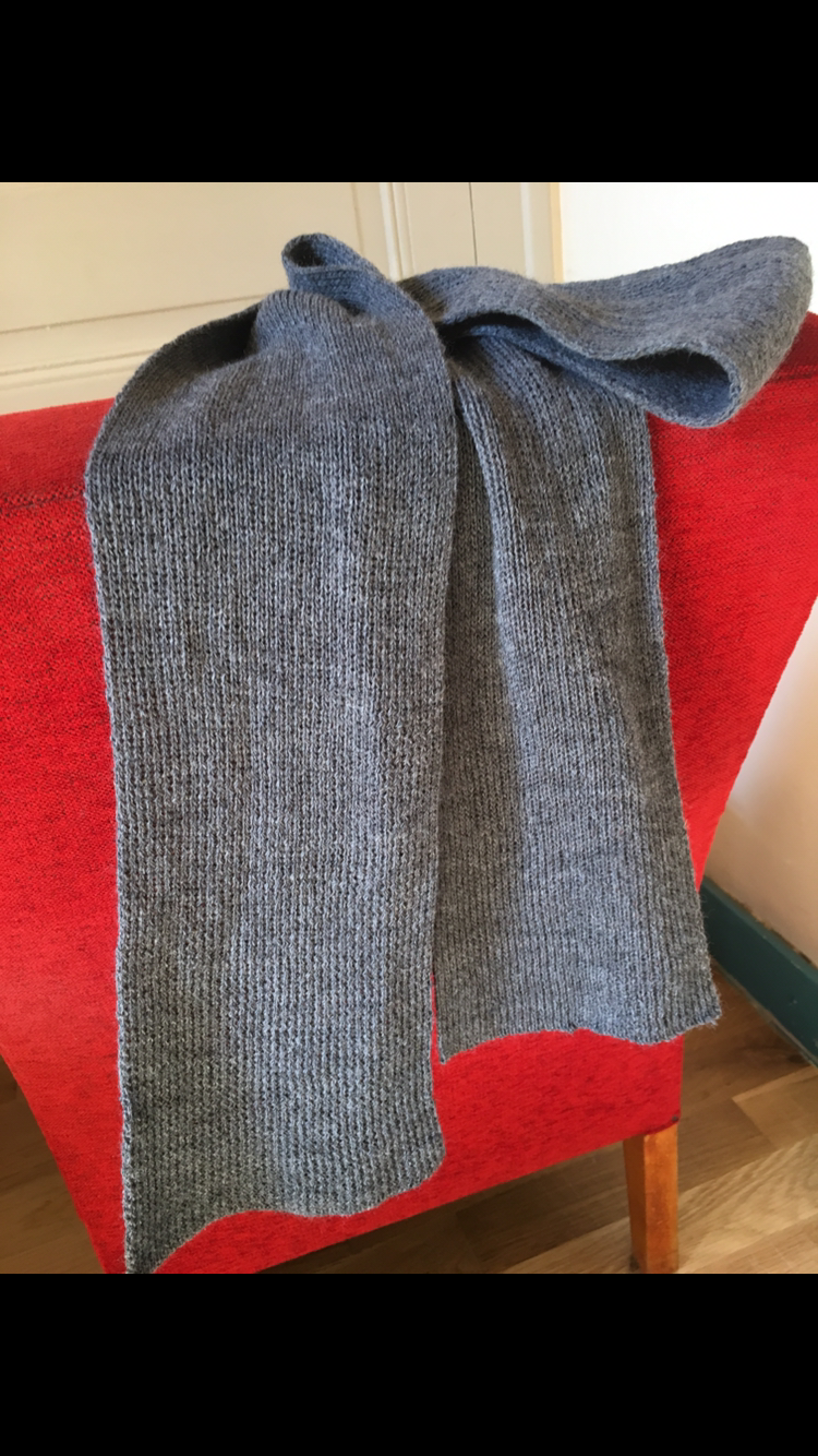

Je partage une petite écharpe toute bête que j’ai faite hier soir. Elle est tricotée dans une laine deux brins ( pas très bien tordus) toute fine. Côtes bonneterie GM 3,5.
J’ai une petite question: quand l’ouvrage dépassait assez des fontures j’ai mis des griffes de lisière pour aider un peu, et je me suis rendu compte que le point est bien plus beau et régulier avec les poids que sans.
Est-ce que cela arrive souvent qu’il faille utiliser des poids avec les laines fines? Ma GM était elle trop grande?
Merci pour vos conseils
Bonsoir Morgane,
Votre écharpe est superbe.
Pour les pois personnellement je prends les peigne et poids du ma Singer. Car les poids aident le travail à descendre et donnent un résultat beaucoup plus régulier.
Un exemple de montage pour des cotes avec un peigne :
Le premier rang tu peux metre les abaisseurs. Au deuxième rang tu les enlèves et tu mets t'on peigne en le centrent puis tu accroches tes poids. Tu tricotes jusqu'à ce que le peigne soit sous les dents en plastique de la fonture (quand tu es à ce niveau je te conseille par sécurité de tricoter 2 ou 4 rangs en plus).
De façon schématique en plan de coup :
____---____
____I
____I
____I_
_x____I
_______I
____I
____I
I : Dent en plastique
I : Métal
x : Niveau du peigne ou l'on peut mettre les abaisseurs.
Aprés mettre les abaisseurs lorsque l'on utilise un peigne les rendent optionnelles. Car ils peuvent faire des boucles à gauche. Cependant je trouve que cela donne une aide supplémentaire pour la descente du tricot et l'on peut alléger le poids des poids. Et personnellement j'utilise les poids sur presque tous les fils. Les abaiseur seuls sont bien pour tester un point, une forme, faire un tricot que ne demande pas d'une grande régulariter, ...
Après il y a des utilisateurs Passap qui n'ont jamais utilisé de poids. Cela dépend si la personne est très intéressé par un tricot uniforme, ou si elle sert un peu plus la GM. Il y a aussi les fil qui selon leurs compositions, leurs grosseurs et leur couleur qui font qu'il est tricot plus ou moins uniforme.
Pour conclure je dirais que cela dépend du gout de la personne, de la matière, de la machine, du point, de la praticité de mise en place ou du tricotage.
Je te souhaite une bonne soirée.

Bonjour Herraiz,
Merci beaucoup pour ta réponse très complète (comme toujours !)
Bon je vois que je n’ai plus qu’à investir dans un peigne et des poids
Bonne soirée :-)

Bonsoir Herraiz,
Merci pour le conseil. En fait je n’ai aucune intention d’acheter une machine, j’aimerais déjà exploiter au mieux ma duomatic en faisant autre chose que des chaussettes et des pulls raglans en jersey!
Pour les poids je ne suis pas pressée, j’attendrai la bonne affaire.
