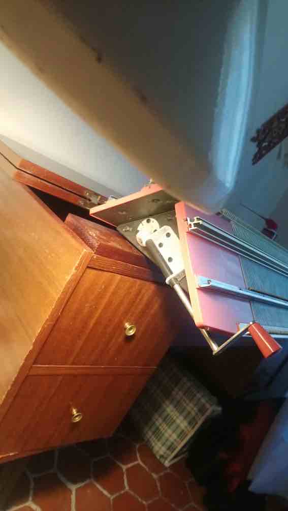

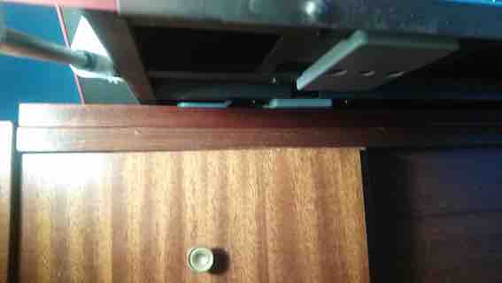

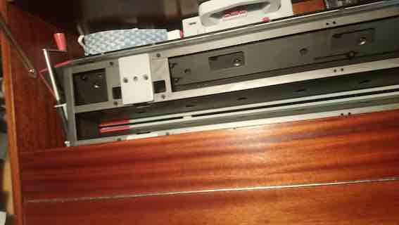

Bonjour ,
J'ai trouvé un meuble pour installer ma Duomatic verte SD dans lequel se trouve déjà installée une Duo rose. Et je n'arrive pas à trouver comment enlever la Rose ! Croyez vous que je dois démonter la Rose complètement pour l'ôter du meuble ? je ne comprends pas bien comment elle est fixée. Aucune vis apparente dans le bois du meuble...Merci d'avance aux personnes qui pourront me répondre.

Bonjour Dom , Il n'y a pas de serres-joints? Sauriez-vous faire des photos?

Bonjour, non il n'y a pas de serre joints.
Voici des photos. Je ne vous embêterait pas si ce meuble n'était pas si pratique (machine à l'abri) et que ma passap verte est plus récente et mieux équipée que la rose.
Pour accéder aux fixations il faudrait sans doute que je démonte la fonture arrière. Est-ce possible?
Merci d'avance de vos conseils
Dom13

Bonjour , pour avoir eu la même il y à fort longtemps ) , il me semble que les vis étaient simplement glissées , (il me semble )

J'ai réussi! Effectivement , en dévissant les deux vis extérieures visibles des plaques, j'ai pu pousser et sortir la machine.Merci !
