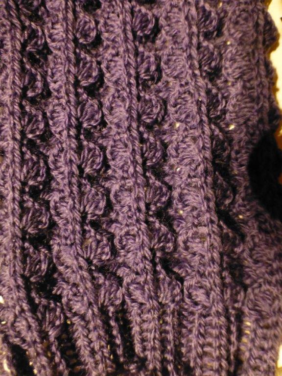

Bonjour OLD,
Le point ci-dessus est le 156 : montage plus large que le 155 (regardez votre livre page 149 du mode d'emploi) ça ne se voit pas sur la photo.
Pour vérifier le serrage de la pelote, avant de la mettre en place, on la pose sur la table et on tire sur le fil. Si la pelote décolle; c'est que la pelote est bobinée trop serrée.
Cela arrive quand on pelote à partir d'un écheveau ou d'un tricot que l'on défait. Dans ces cas là, mon astuce est de commencer une pelote sur le bobinoir avec de la laine perdue et de faire un nœud pour continuer avec la laine du tricot. Quand la boule est finie, je retire la couleur centrale. Je coupe au noeud. Ma pelote n'est pas serrée au centre.
On pourrait aussi grossir l'axe de bobinage mais comme cela ne se justifie pas toujours ,je n'ai pas opté pour une modification permanente sachant que cela réduit le volume de laine.
Ceci dit, le réglage des tensions reste un point d'observation permanent tout au long du tricot.
Bon tricot à tous

Christian, puisque vous avez la 6000, vous pouvez regarder les points 156 et 155 du livre de points.(voir la photo)
Vous verrez que cela ressemble au point de vos mitaines mais ceux là sont réversibles et pourraient faire des écharpes assorties si l'idée vous va.
Du coup avec la 6000 les manipulations sont réduites.
A propos des lisières qui bouclent sur vos écharpes, je dirais bien qu'il s'agit d'un problème de réglage du pécheur ou de chariot qui va trop loin au delà du rang.. Si la laine passe bien, cela devrait se régler facilement sans que vous ayez à intervenir à la main à chaque rang.
Merci de vos partages qui nous réjouissent de voir que votre projet est une réussite.
