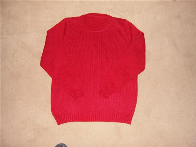

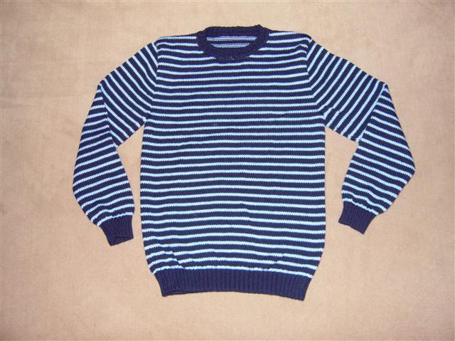

Classiques et simples.
Pull taille 14 ans
Pull taille 38
Pull taille 42
Pull 42 én Caline de BdFclassiques et simples

Les bandes d'encolure sont faites dans les mêmes côtes que le pull, avec la même grandeur de maille. Après le montage en tubulaire, je fais 6 ou 8 rangs de côtes, ensuite, je mets le chariot arrière sur GX, je monte toutes les mailles devant, abaisseurs noirs, grandeur de maille du jersey, 2 ou 4 rangs jersey, puis laine de contraste, je laisse une bonne longueur de fil qui servira pour la couture. Après, je mets le chariot avant sur GX et l'arrière en N, je monte toutes les mailles derrière, GM du jersey sur le chariot arrière, 2 ou 4 rangs de jersey, on laisse une bonne longueur de fil, laine de contraste. On commence par coudre sur l'endroit, maille après maille, ensuite à l'envers sur la couture précédente.

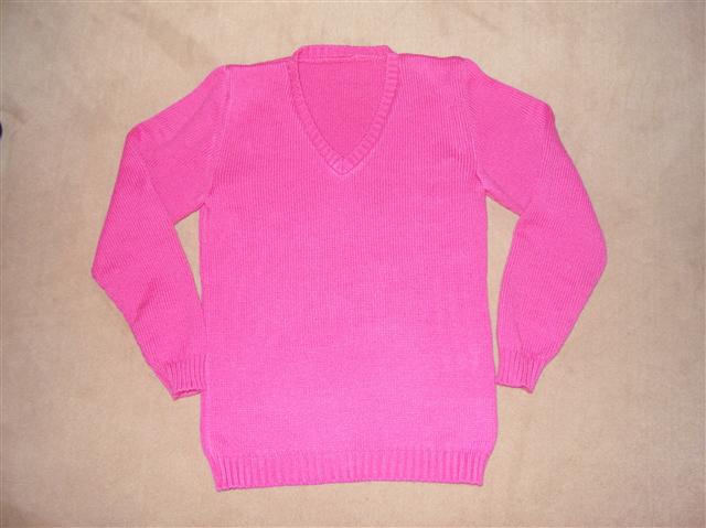

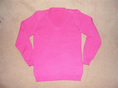

Pour les encolures en V, je fais juste les côtes, je transfère les mailles devant, 1 ou 2 rangs de jersey, puis laine de contraste.

Maminab a encore bossée..
Et de trois en plus, moi je vote pour le premier, en fait, j'adore.
Guy, admiratif
3 pulls
Encore du très beau travail, jolies couleurs pour le printemps, j'aurais un faible pour le rose, j'aime beaucoup les encolures en V. Bravo Anne
