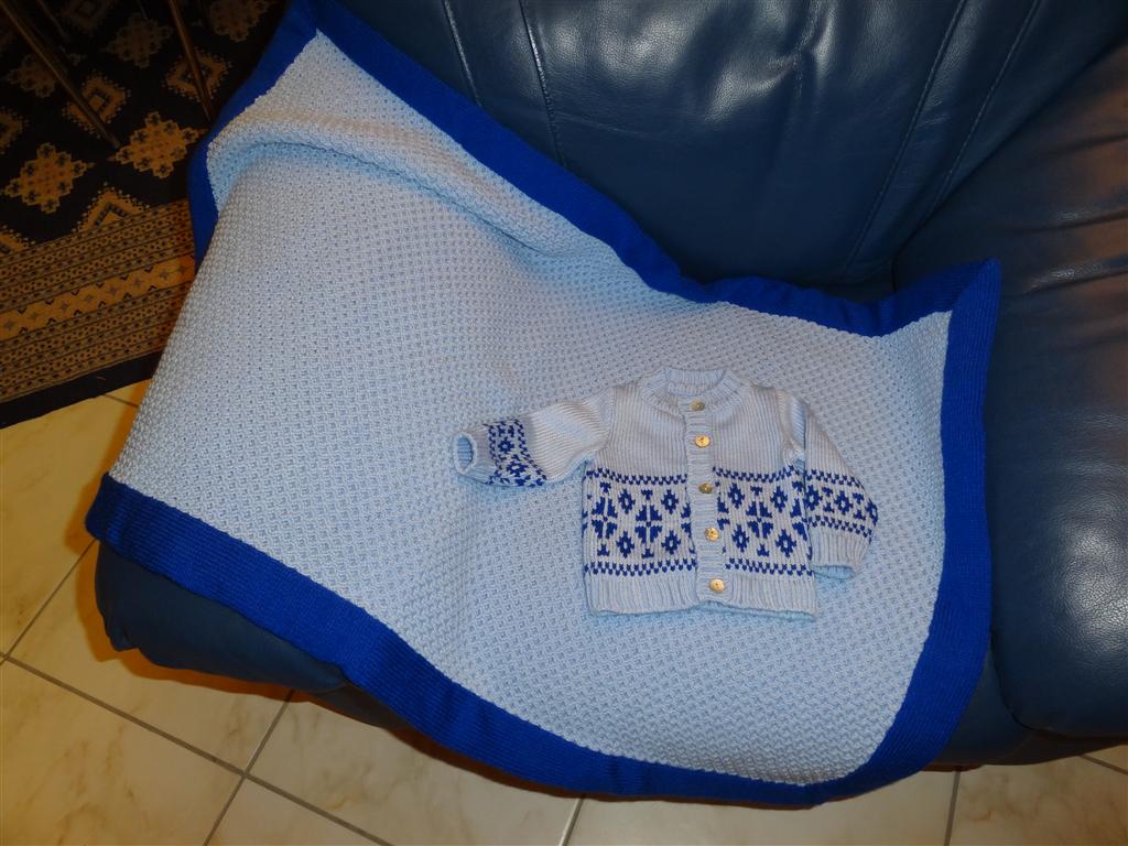

Couverture et gilet pour bébé
Réalisée sur duomatic S, en Versailles de Buttinette. 7 pelotes de bleu clair, 2 pelotes de bleu roi.
En point 114 (GM : 4.75), la bordure est en jersey (GM : 6.5).
Pour retrouver le point 114, je vous donne lle lien suivant : http://affinitiz.net/space/passap/content/livret-n--1-des-points-passap--deuxieme-partie-_454622E4-2502-43FD-A60D-D64B79D6EC6
En versailles de Buttinette : 160 M et 628 RGS = 60 cm x 97 cm
bordure : Monter 3m en jersey GM 6.5, augm 1m ch côté ts les rgs => 29 m, CR 000, faire 360 rgs jersey, puis dim 1 m de ch côté ts les rgs => 3m, augm ts les rgs => 29 m, CR 000 faire 212 rgs, dim 1 m de ch côté ts les rgs => 3m, augm 1 m de ch côté ts les rgs => 29 m, CR 000, faire 360 rgs, puis dim 1 m de ch côté ts les rgs => 3m, augm ts les rgs => 29 m, CR 000 faire 212 rgs, dim 1 m de ch côté ts les rgs => 3m. rabattre ces 3 m, faire la couture des angles et coudre la bordure tout autour de la couverture.

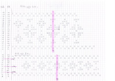

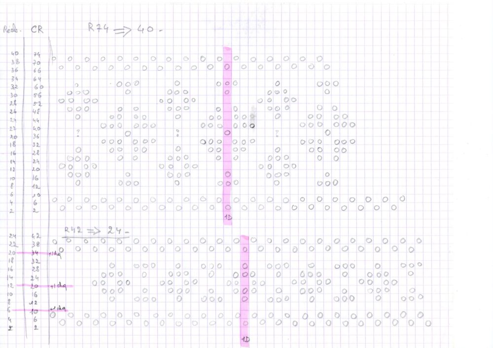

DSC00969 (Large)
Scan087
couverture et gilet bebe
bonsoir - que c'est joli!!
je me lance, ma fille va avoir un autre bébé cet été - merci
RE: couverture et gilet bebe
Cette couverture est assez facile à faire, c'est d'ailleurs ma 3ème ! Les deux autres étaient faites en Caline de Bergère de France, mais cette fois je l'ai faite en Versailles de Buttinette (à 1 € la pelote, ça vaut le coup !), c'est pourquoi j'ai redonné les explications.
J'ai découvert cette laine grâce à ce forum, je la recommande à mon tour.
Le plus long, c'est la couture de la bordure, mais c'est faisable.
Bon tricot !
Amicalement, Anne
Bravo, c'est super et je suis content que vous ayez essayé la versailles que j'avais donnée comme facile à tricoter , très douce et à ce prix, en plus elle monte très bien un pull homme 54 manche courte en jersey col ras pour 9€ c'est super et des pulls pour mes arrères petits enfants 4 et 5 ans à 4/5€ !!!!
C'est aussi le but de ce forum de donner de bonnes affaires car la laine est très chère
Bonne journée
André
La versailles est vraiment très bien, j'en ai commandé tout un stock car je vous avais cru sur parole. Encore merci pour le tuyau. J'ai deux plaids à faire pour mes petites-filles et le prix est très attractif.
Bonne journée André
