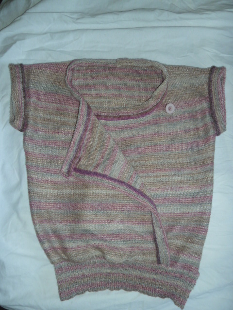

J' ai parcouru les deux magazines de modèles proposés par Guy ( manches rapportés et manches raglan), j'ai regardé les modèles du mode d'emploi : et là je vois que les programmes sont tout à faits différents . Je ne sais donc pas lesquels choisir. C 'est pourquoi j'aurais bien voulu des trucs et astuces de tricoteuses confirmées. J' ai commencé en faisant le débardeur 4344 : un peu juste pour moi qui aime les tricots amples, je le saurai pour la prochaine fois, je prendrai la taille supérieure. En ce moment je teste de nouveau avec une veste longue en côte perlée en suivant le programme du modèle 2878.

merci pour vos réponses et très joli modèle. il n y a plus qu a comprendre.
