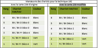

J'ai refait une carte 239 perforée modifiée pour réduire les manoeuvres sur les chariots avant et arrière avec la technique 192. Les perforations ont été faîtes pour travailler avec le Déco toujours à 2 et sans avoir besoin d'inverser les poussoirs avec la flèche gauche.
Le fichier Carte_289_mod_Format_A4.pdf contient les instructions pour perforer la nouvelle carte avec des chevrons sur dix (10) mailles.
Voici la différence des manipulations avec la carte d'origine et la carte modifiée.
